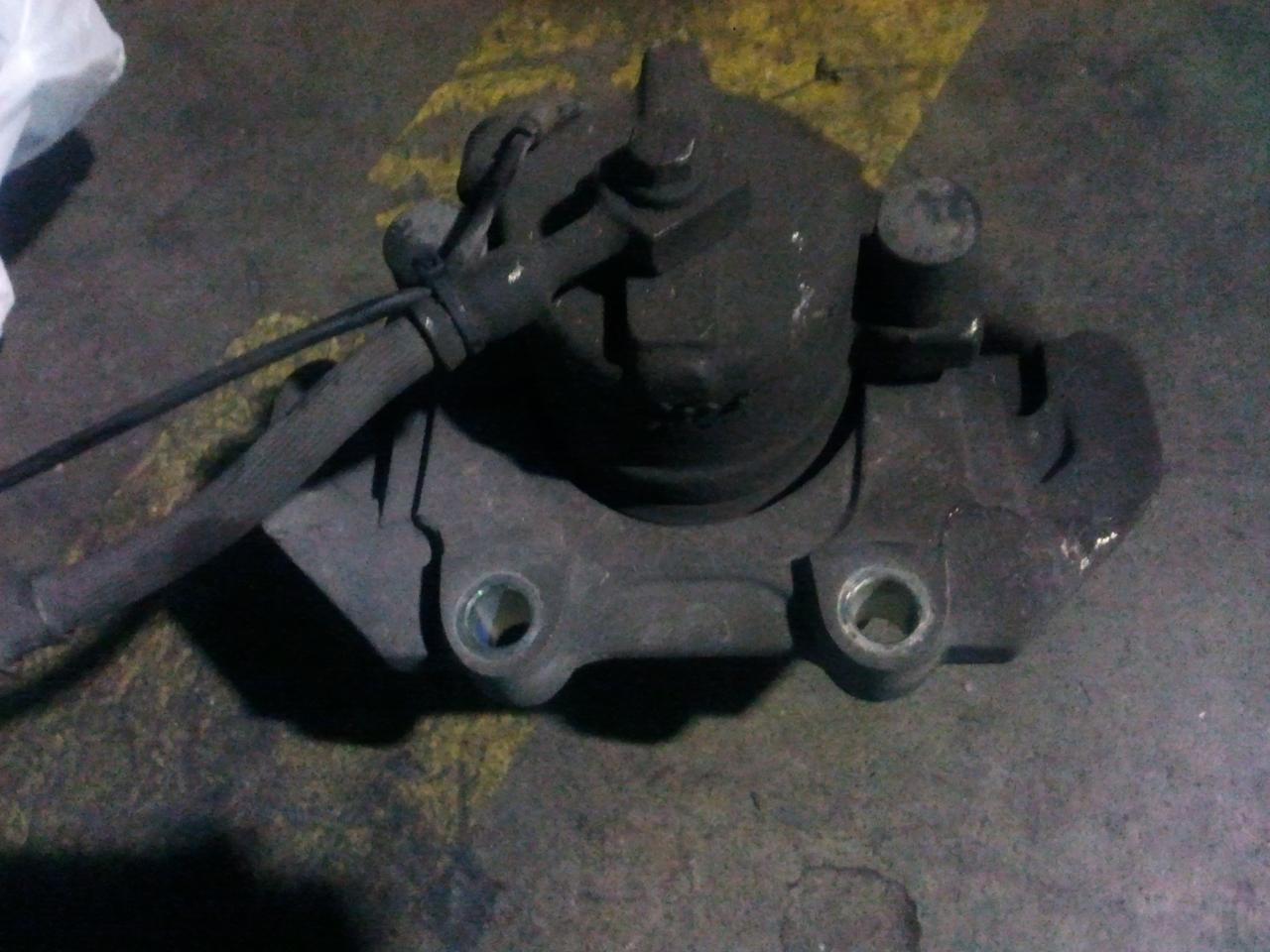

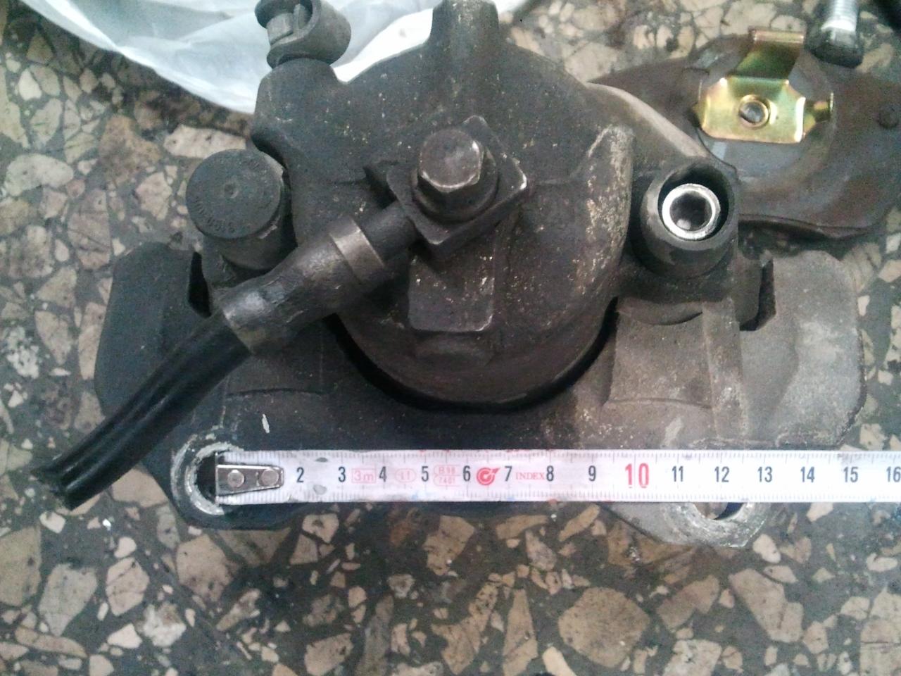

    Bueno continuamos a ver si podemos cerrar el tema y aclarar las cosas...
    Porque una imagen vale mas que mil palabra....
    Mi error... Una Ate 57/25 de Opel cualquiera no vale....
    La experiencia es un grado y teníais evidentemente toda la razon...
    Tiene que ser la Ate 57/25 de un Vectra B (Ojo En mi caso, ya que no he podido confrontarlas con la de los Saab)
    Pongo fotos de la cual nos vale y la que no..
    Vale distancia de tornillos 8cm
Nombre: 2013-05-02 20.39.11.jpg
Visitas: 372
Tamaño: 124.6 KB
    No Vale
Nombre: 2013-05-01 16.40.13.jpg
Visitas: 335
Tamaño: 161.5 KB
    Bueno... ahora a buscar los discos de 288 4x100, como estos que vende en Ebay
    http://www.ebay.de/itm/Opel-288x25-4...#ht_2046wt_721, o a retaladrar...
    Y los Spigot Rings, que por cierto no tengo aun idea de que medida tienen que ser....
    Gracias otra vez.
