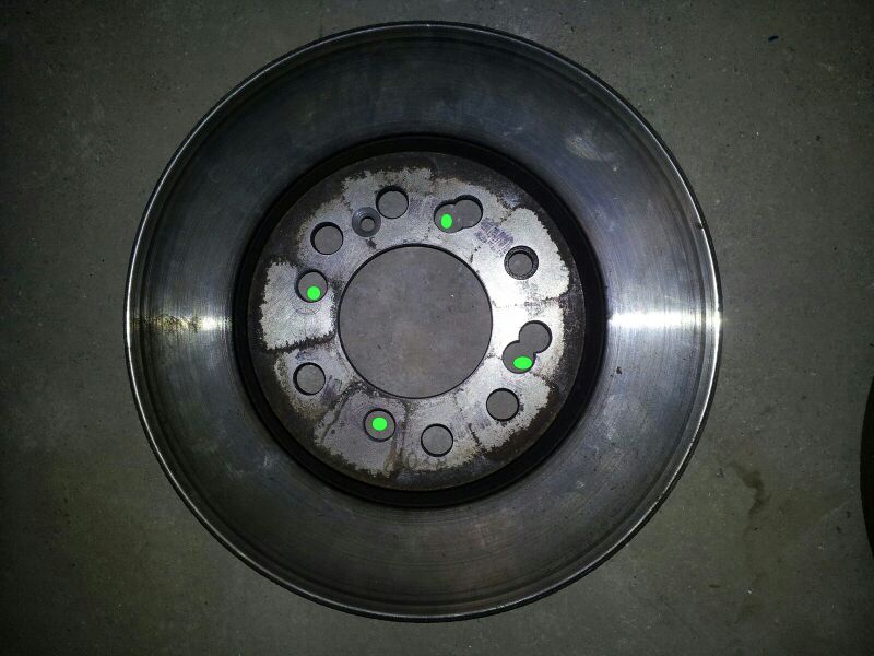

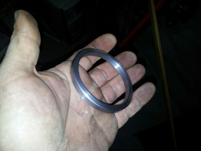

    monto los discos de saab modificado a 4x100 con centradores de acero, pinzas saab delanteras, y la bomba de saab.

    La leche, esos discos tienen más agujeros que un colador.... Es una pena, pero todos los discos de 5 tornillos traen 7 u 8 agujeros, y al retaladrar queda así.... no tiene por qué pasar nada, pero que coincidan 2 agujeros.... da un poco de yuyu

    Por que no has metido bujes de 5 tornillos? Por conservar llantas? A mi me daba pena deshacerme de las ats cup, pero el cambio es a mejor.

    He querido pasar a 4 x100 para aprobechar llantas, pero sobre todo para aprochar los sliks en 15" que tengo dos juegos...
    Cuando los gaste pasare a 5 tornillos, no coinciden ningun abujero no dara problemas va con el centrador..

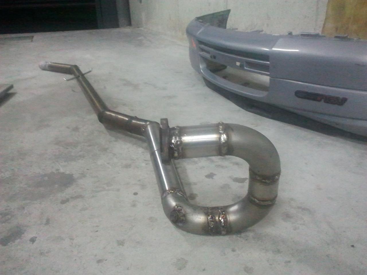

    cambie la linea de escape de 50mm de diamero de serie que monta el saab a una hecha a medida de inox de 63mm

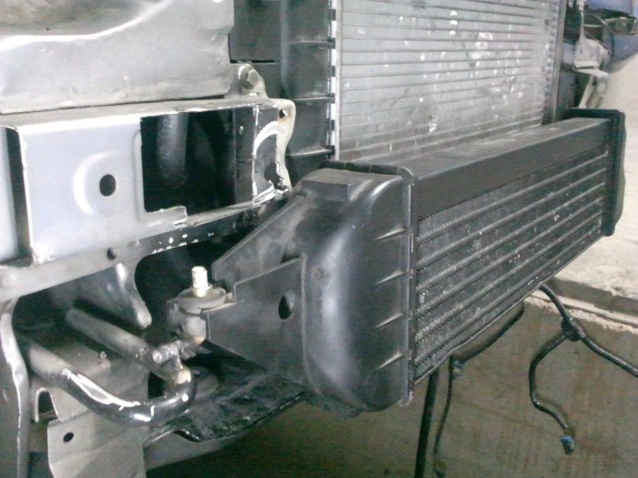

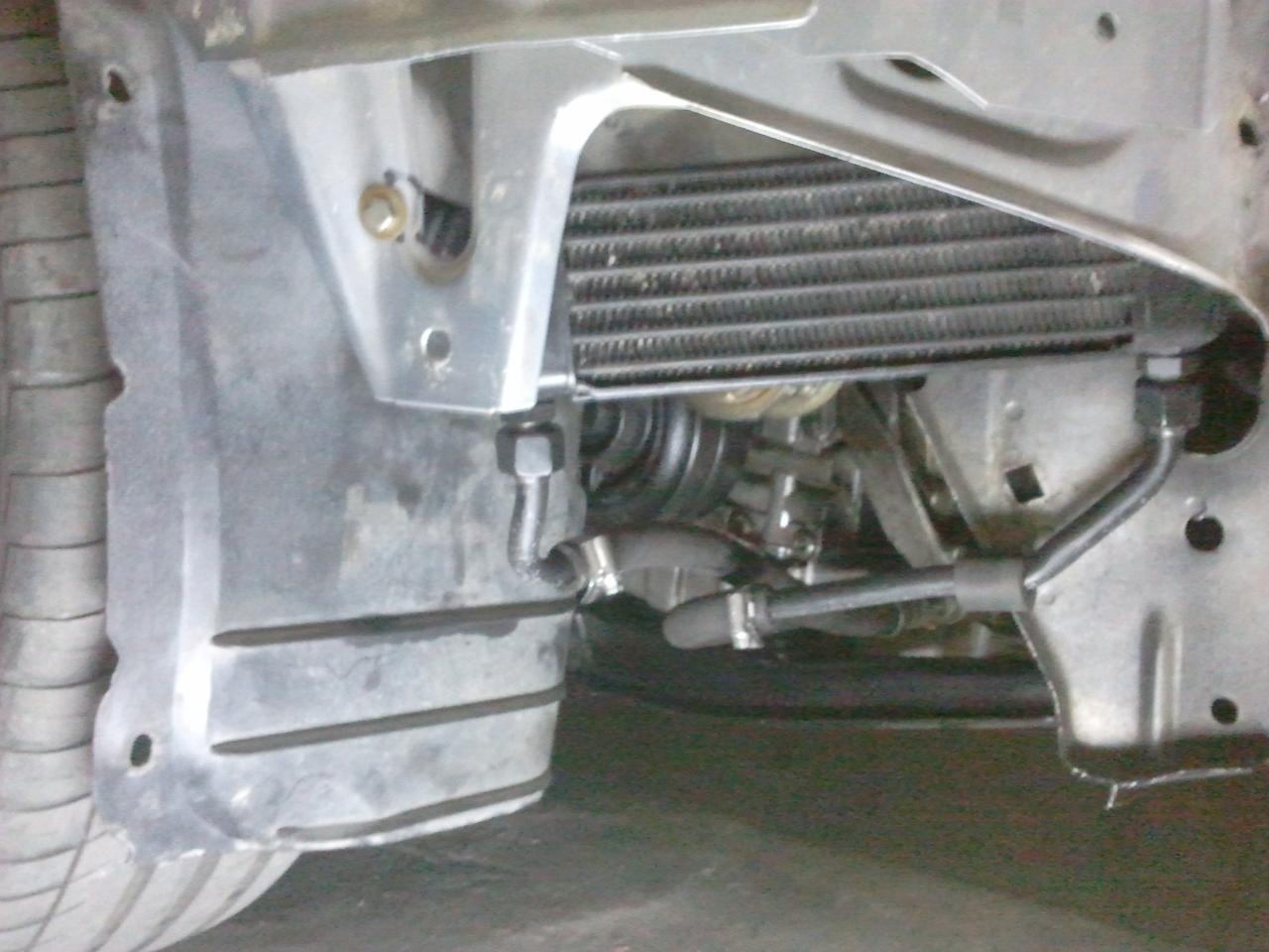

    la admision directa para mejorar la entrada de aire y otra entrada de aire para el radiador de aceite

    quiero ensanchar aletas para poder ensancharlo 2cm por lado
