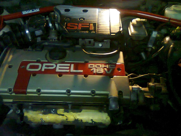

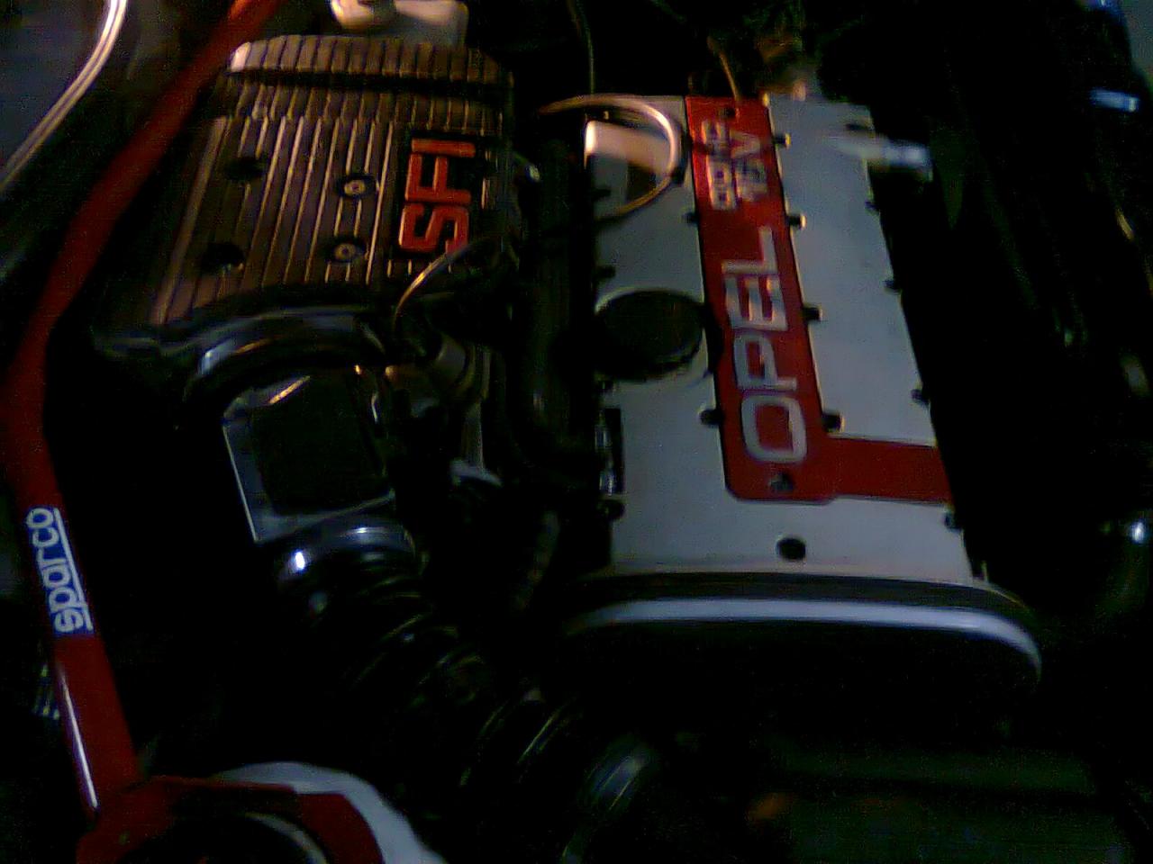

    Enhorabuena por tú adquisición Jandrin y suerte con el remozado.
    El tema suspensiones yo te sugiero unos Selex amarillos regulables,muelles H&r y barras de refuerzo torretas Sparco,a mi me van de fábula,si no quieres ir tan duro tipo rally,unos Selex azules ya van bien.
    Ya que has sacado motor,no le vendria mal reforzar las soldaduras del vano motor,al mio se me abrieron las punteras,cuando giraba el volante en parado se movia todo el morro del coche.
    Bueno ya nos iras informando majo.
