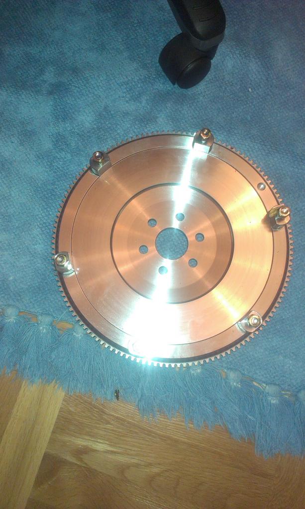

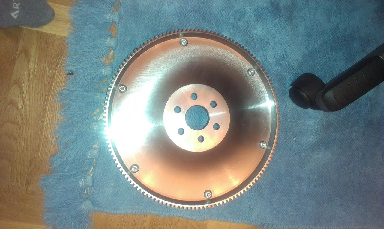

    me e piyado un volante de inercia aTTV RACING.despues de hablar un colega mio por el tema de idioma,me dijeron que volante de inercia era y la referencia. (es para un 20xej.proviene de un kadett que quitare el mio que tiene muchos kilometros y este esta en mejor estado,ademas intentare armarlo lo maximo que me de mi dinero)el caso es que hos pongo las fotos:agradecer la informacion a typarraco.ahora pongo las fotos por que creo que el volante de tiparraco no es igual al mio y creo que son los 2 el mismo motor y encima en la factura pone z20let cuando le dije el motor que era y demas.haber si se pasa typarraco y me lo corrovora si a el tambien le ponia eso en la factura.

Nombre: IMAG0132.jpg
Visitas: 310
Tamaño: 91.2 KB
ID: 35706Clic en la imagen para ver su versión completa.
Nombre: IMAG0133.jpg
Visitas: 273
Tamaño: 131.9 KB
ID: 35707Clic en la imagen para ver su versión completa.
Nombre: IMAG0134.jpg
Visitas: 287
Tamaño: 93.9 KB
