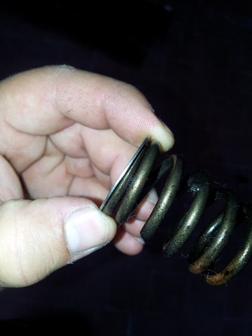

    iría así?

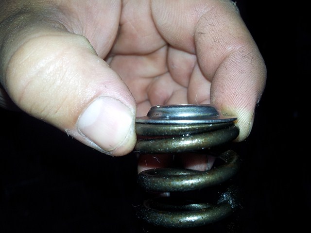

    o así?

    Como en la primera imagen que as puesto,ya que en la segunda se moveria por apollar en plano.
    Correcto, como en la primera opción que pones. Con la joroba hacia el interior del muelle. Pero, ¿por qué cambias esa pieza?

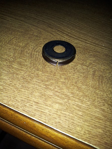

    cicli, las cambio porque una de las que traia la culata estaba rota. mira:
Nombre: 20131028_134505 (Copiar).jpg
Visitas: 159
Tamaño: 100.4 KB
    y quise comprar esa misma pero ya no las fabrican. y me daba un poco de aquello tener 15 de una manera y 1 de la otra. entonces les compre todes nueves y a correr.
    no obstante algun mecánico me dijo que lo importante era el espesor de la chapa y no la forma, pero preferí ponerlas todas nuevas por si acaso.
    en que puede influir un mayor o menor espesor en esas piezas?
    un saludoo y gracias nuevamente.
    En función del espesor puede abrir más o menos la válvula porque el muelle se queda más precomprimido. Pero vamos, una mierdilésima de la que nadie se iba a dar cuenta. Con haber cambiado sólo la rota te quedaba bien.
