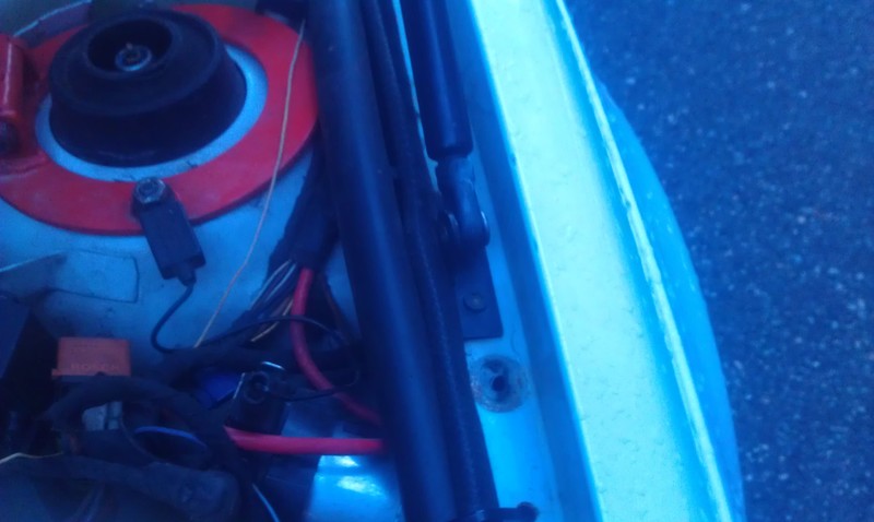

    Las fotos
    Está asi el cableado porque estoy buscando un consumo que tiene el coche y no le encuentro! xD

    Cita Iniciado por Alex_13 Ver mensaje
    Las fotos
    hola de que modelo de coche son los amortiguadores esos para ir a comprarselos y ponerselo ???
    19 Feb, 13
    91
    Opel Omega.. con motor V6 si mal no recuerdo :/

    muchas gracias por la fotos alex me han sido de gran ayuda,despues de estos dias de frio me decidi a hacerlo,es muy sencillo,se taladra la bisagra del capo y despues se la pasa un macho de roscar para atornillar el bulon y con este puesto yo coloque el hidraulico enganchado de la parte del bulon y taladre donde me marcaba la parte del soporte en la aleta,subire unas fotos de como lo hice este finde sin alguien las quiere ver,muchas gracias por la ayuda
    19 Feb, 13
    91
    Cita Iniciado por JOSELUIS Ver mensaje
    Has usado también los del omega no?
    Ponte esas fotos

    si use los de un omega b pero nose que motor llevaba no me fije,aunque supongo que ese modelo lo llevaran todos,este finde le tiro unas fotos para hacerlo como dios manda...jejejej
