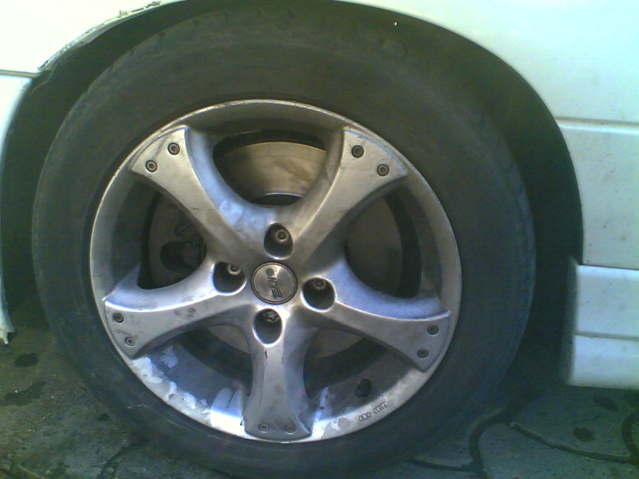

    Entrar, entran, depende de la llanta, del ET, etc.
    En estas, con ET 35, entran justísimas, pero no se lleva los plomos, aunque les pasa a 1mm, prácticamente rozando.
    Y el gustazo que da llenar toda la llanta con freno, que? jajaja
    P.D. y sí, soy un guarrete

    a mi tampoco me pega en los plomos, por muy poco pero no
    Predeterminado Re: como montáis los 284mm en llanta 15"?
    yo creo que dependera tambien de la forma interior de la llanta, el ET al fin y al cabo es igual, no roza en las aspas si no en la garaganta interior...(bueno no llega a rozar)
