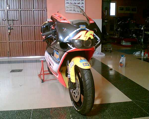

    esta es mi aprilia rs125,ya que sale este tema aprobecho para poner una fotillo...

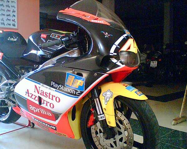

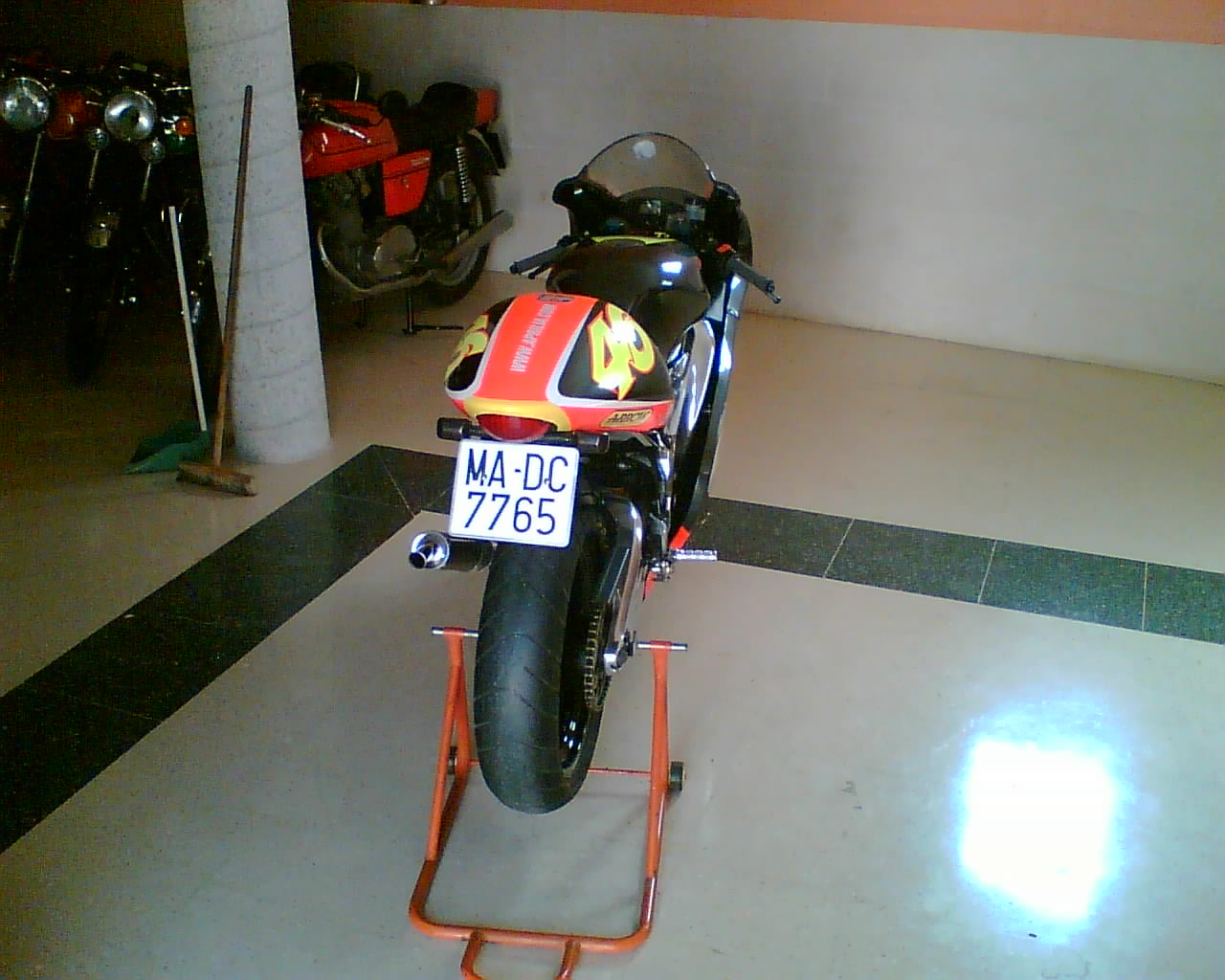

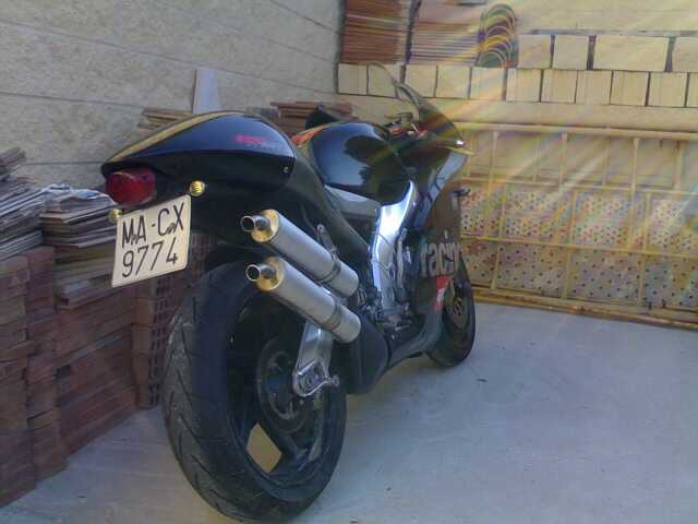

    aqui e encontrado algunas mas,la aprilia negra es una rs250 2t que tenia hace 2 años
