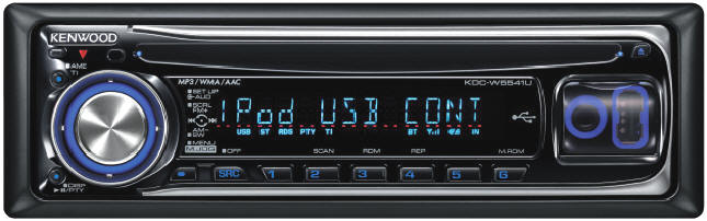

    Ya me he pillao el radio CD. Al final un kenwwod 5541u (al final pongo la foto), va muy bien y trae para ipod y USB, todo un lujo.
    Pero me surje una pregunta... Yo lo he conectado tal y como venia con sus cables ISO facilmente y el de antena y yasta, pero aora cuando apago la radio no se me guardan las memorias ni nada. Que hago??
    cambia el cable rojo por el amarillo y el amarillo por el rojo,,asi te las guardara seguro

    los cables esos vienen bien enganchado con una especie de fastones pero no se pueden desenganchar. Que hago los corto y empalmo rojo con amarillo y viceversa?? Es que no me fio de cortar...
    Influirá en la batería?
    si se tienen que desenganchar por narices!!!intentalo que son asi todos

    si, corta y cambia el rojo x el amarillo.., no t preocupes x lo d cortar k no le va a pasar nada!, x cierto, buena elección!, un saludo!

    hombre se supone que se tienen q desenganchar porque si no no ttendrian esas conexiones con las fundas esas de goma transparente. Lo que pasa que no he querido tirar muy fuerte por si algo...
    Mañana tirare con narices aver que pasa. En el caso que no salga, los corto y empalmo. Con que empalmo, con una regleta o hay algo mas adecuado?
    tu tira q esos conectores estan duros a veces,y de cortar empalma como quieras eso si encinta a tope.....
    pero procura siempre no cortar! eso solo como ultimo recurso
