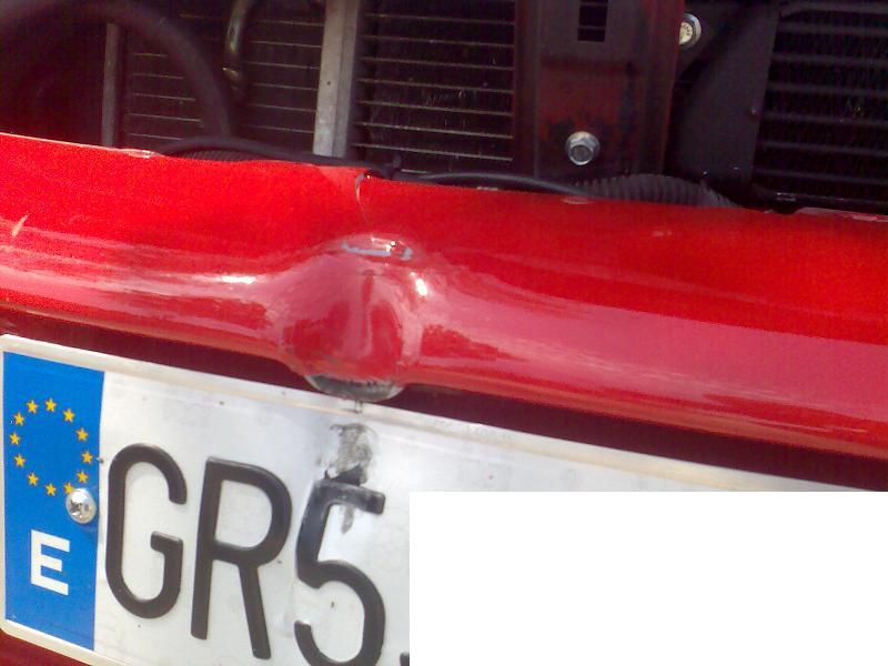

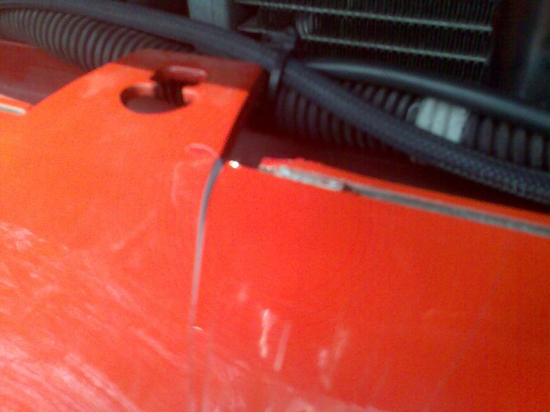

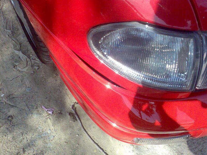

    Bueno pues aqui van unas fotos del destrozo:

    Predeterminado Re: Hoy me ha tocado a mi
    Lo del capo es una cagada de un pajaro que no has limpiado o es que tambien te lo ha tocado xDDDDDD.
    A ver como queda eso.
    Un saludo cipollo.

    lo del capo, no es una cagada, yo no las dejo nunca, es un supermosquito rebentao XDXDXD debido al let pawa!!!!!

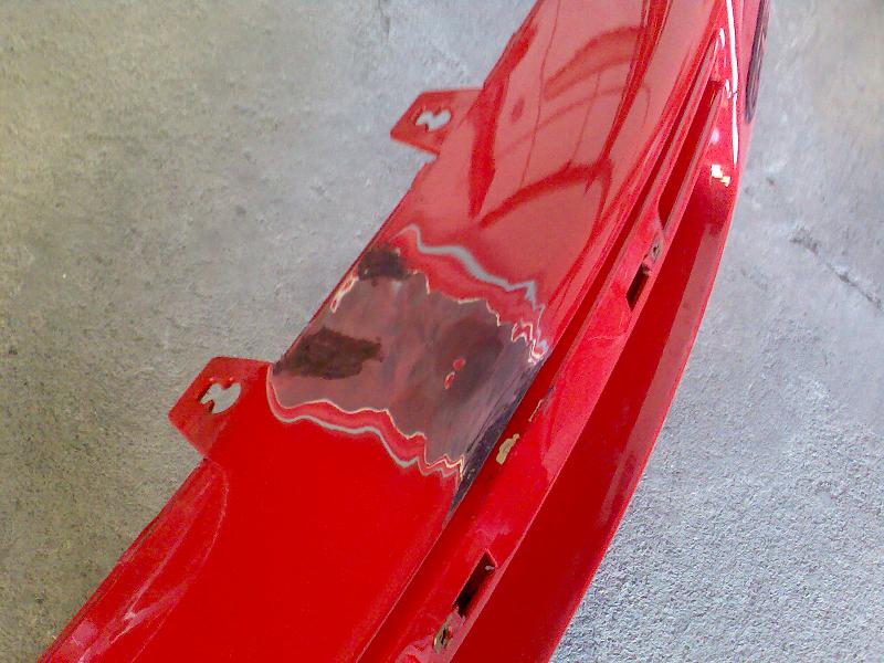

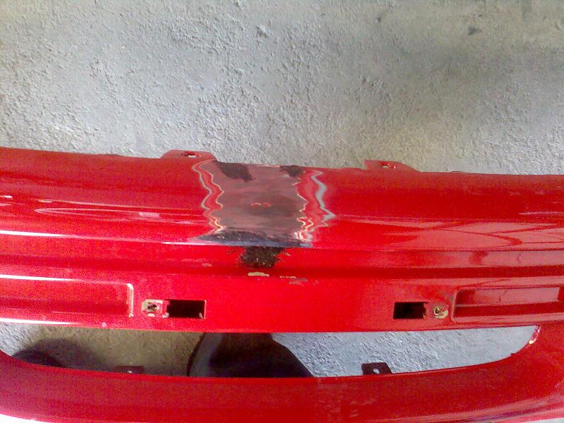

    Bueno, ya esta arreglado, la parte del bollo del paragolpes. Al final la maquina esa no era tan espectacular, era como un soldador de estaño, en el que regulabas la temperatura segun fuese el tipo de plastico.
    Tiene un orificio, y varios tipos de varillas (segun el plastico) en los que le introduces plastico, y va saliendo deretido.
    Luego le ponia una malla pequeñita de aluminio y la fundia entre el plastico.
    Se he quedao bastante bien, la verdad. Ahora falta hecharle masilla de plastico, lijar al maximo, pintar y listo.

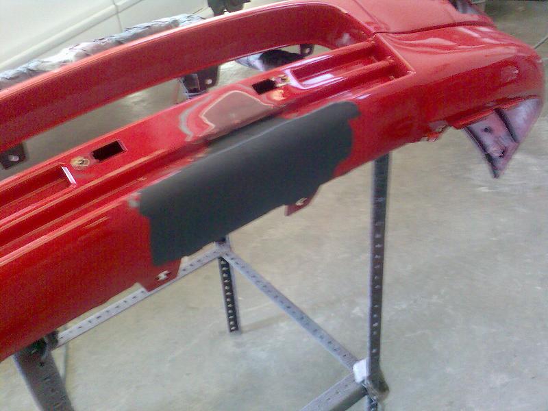

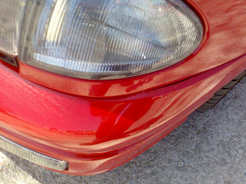

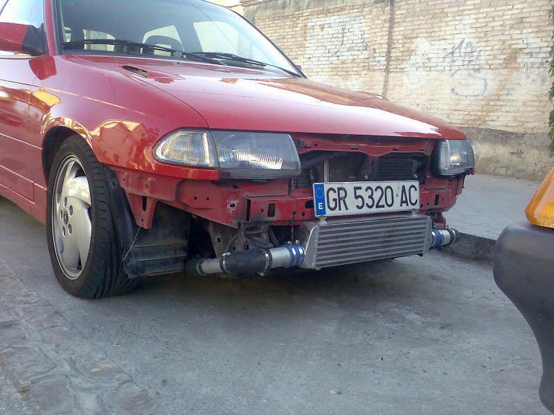

    Bueno pues aqui unas fotillos de como va el tema: (son de el miercoles, hoy espero acabarlo)
    p.d, tambien va una sin paragolpes, que el intercooler me pone bruto :lol:
    Eso en nada está nuevo otra vez.
