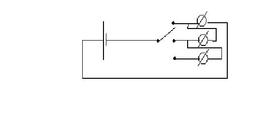

    En el mio, yo se que tambien se apaga si quito el contacto, es decir, antes de sacar la llave. Son 3. 0-sin llave 1-contacto 2-arranque. El astra G si que mantiene todo encendido asta que quitas la llave. si es solo el contactor no seria muy dificil de hacer un change y no creo que sea caro...en lugar de poner uno de solo contaco y arranque poner uno como dices tu, roncete, acc, cont, arr. Aunque ahora que lo pienso, esta posicion deveria ir cableada tambien, supogo que seria tan sencillo como añadir a las salidas del contacto que van a accesorios otr cable con un simple empalme dejando el del motor tal y como esta, de este modo, al pasar de contacto (arrancado) a accesorios, estos seguirian encendidos pero cortariamos la corriente del motor, no parece muy complicado ni tiene pinta de tener que desmontar mucho, no?
    El unico problema que veo esta en que cuadren luego los bombines de la llave...

    Se que os encantan mis dibujos a paint xDDD para que nos vamos a engañar...
    Lo explico:
    Verdes: los de accesorios
    Azules: bateria +
    Rojos: Motor
    Azul Oscuro: Solo contacto
    Naranja: añadido empalme a contacto
    Correjidme si me equivoco plz, lo hago con todo mi amor a pesar de que parezca de un niño de 8 años xDD mirad la hora que es porfa xD no me lo tengais en cuenta (K)
    Alfa 147 TS 16v 105 cv
    Opel Astra GSI 8v 115cv ... Conchita!
    02 Nov, 07
    179
    Predeterminado Re: Apagado automático de la radio?
    Perdon, olvide la imajen.
    Edito:
    Tambien me acabo de dar cuenta, de que el dibujo es una aberracion electrica porque hay un corto como una catedral, los negaticos obbiamente no salen del contactor / conmutador o como querais llamarlo, saldrian de cada uno de los 3 diferentes "terminales", contacto, motor y accesorios. Ahora no se si el contactor corta los negativos o los positivos, pero vamos, que los cables que estan en azul saldrian de los terminales.
    SALUDOS
    Lo siento muchisimo pero esque me estoy dando vergüenza a mi mismo... en fin, quedaria asi las 3 posiciones

    El problema esta en el bombin creo que en la posicion internedia no hace nada mas que desbloquear direccion, bueno creo no, estoy seguro. no da corriente a nada asi ke es imposible al menos con un bombin de astra f. Yo tengo puesto un conmutador para poner la radio bajo contacto permanente (modo autocine, jejej) o bajo contacto con llave, normalmente esta en este ultimo y si lo necesito lo pongo en el otro . Esto es simple
