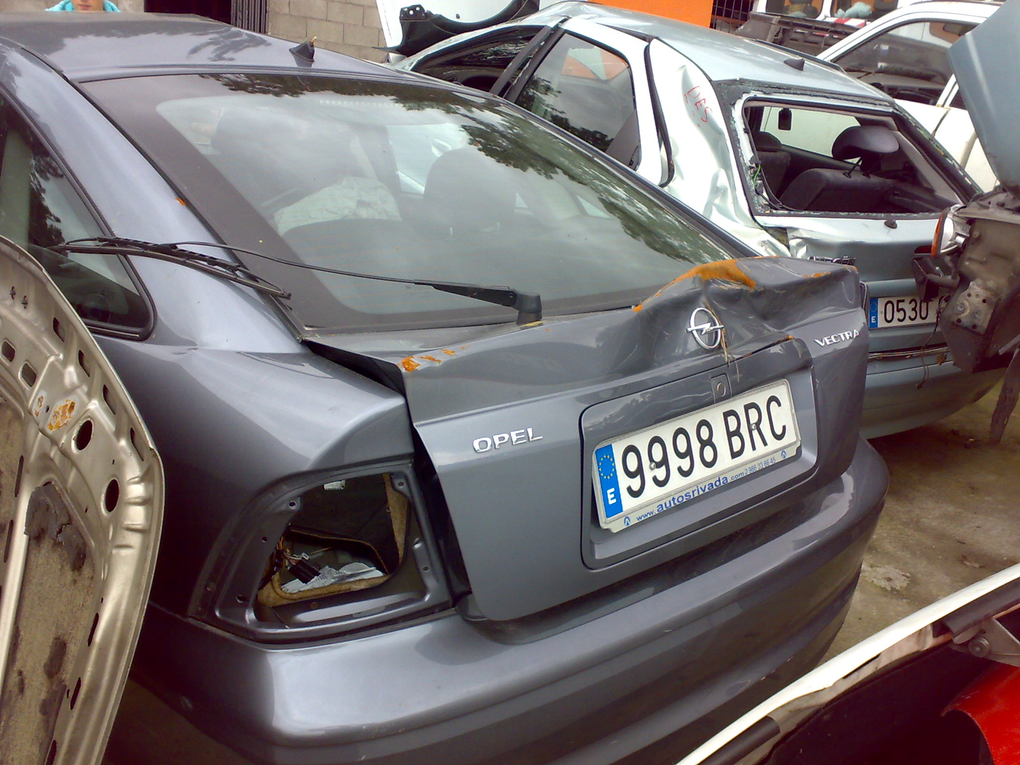

    es verdad que hay muy poca varidad de discos en 284 de turbo, a lo mejor algo mas si son de 288, ya que es medida la usan mas modelos...de echo tengo en casa los discos de Urralle para llevar a retaladrar y son de 288 de un vectra C.
    Predeterminado Re: discos fiat stilo
    los de vectera C son de 285, pero calcaos salvo por eso a los 288, por milimetro y medio no pasa nada

    el vectra era del 2000 mas o menos! y los medi y daban 288. quiza seria el B. Este el donante. (foto)
