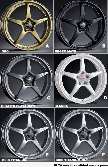

    Predeterminado Re: duda medida neumatico
    una foto de las nuevas llantas aber que opinais
    dudo entre la B y la C
    Son preciosas, clasicas de 5 brazos, yo me quedaria con las C,no me gustan negras del todo.
