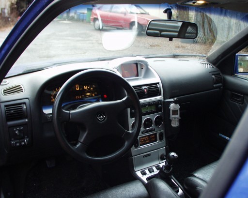

    De uno así he colgado yo muchas fotos, un coche que me tiene enamorado.
    Creo q el q tu dices es este verdad?¿?¿?¿

    ejejje, la tapiceria negra esta en ello, paneles de puerta alisados y tapizados en negro( en proceso) y para montar los altavoces sin mucha complicacion, de los paneles de puerta de un polo de los de hace 6 años estoy por extraer la zona de altavoces, es negra y un poco orientada hacia arriba.
    lo que me queda es por saber como adaptar los mandos de frio y calor al kadett, eso es lo que me hace dudar, si no encuentro nada en el tiempo que me hago con el salpicadero, hare otra cosa que tengo en mente.
    CONSEJO: dejo el digital o pongo el cuadro de un cne??
    Predeterminado Re: cambio de salpicadero
    Por dios nooooo, deja el digital, pero con el marco de un 20 ne, que es tan facil como pillar uno, y quitar carcasa y colocarsela al digital, jejej.
    Animo eeh y mira bien el tema de la calefaccion que es lo unico mas problematico que te encontraras.
