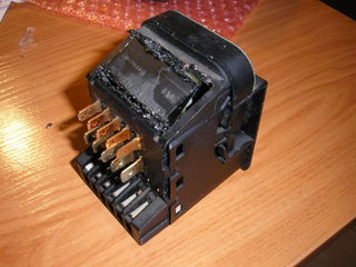

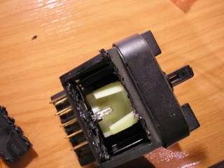

    Predeterminado Re: Pregunta, hay una luz para la luneta?
    por si teneis tambien el conmutador de luces fundido, no se os acurra abrirlo, es imposible volver a montar, saltan 30 piezas por el aire al abrirlo.
    os dejo estas fotos que hace tiempo alguien colgo por aquí, para que veais cono hacerlo.
    la bombilla va estañada, asique necesitareis un estañador...
    Yo he abierto el del vectra B, que tiene un aspecto similar (el conmutador de luces) y ....no tuve ningun problema.
    DE hecho lo habre abierto unas 10 veces cuando le puse un automatismo de luces al coche investigando cables y conexiones...jejeje
    pues el de astra saltan los muelles y las bolas...
    no fui el unico que le fue imposible volver a montar...
