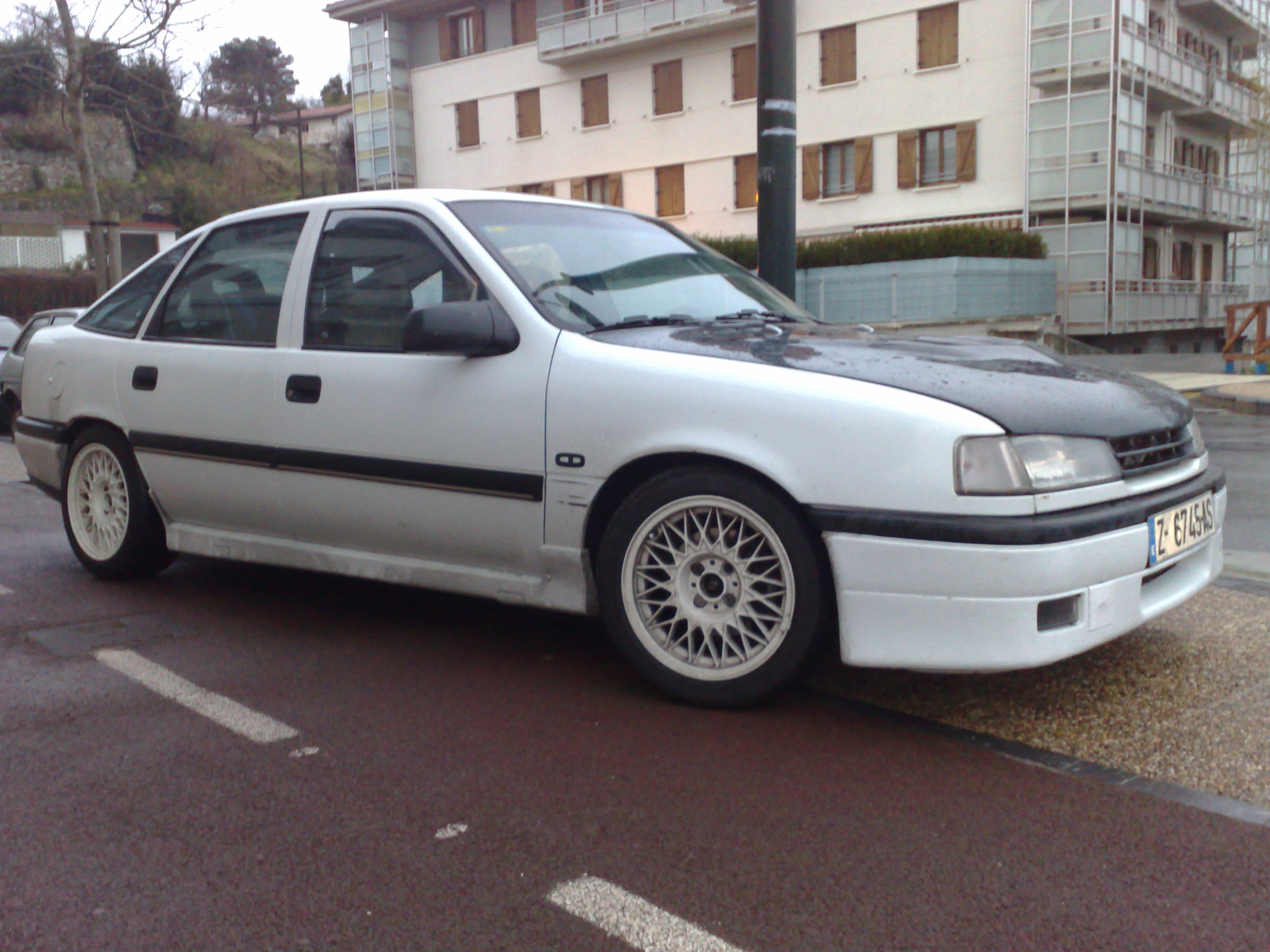

    Predeterminado Re: Llantas de golf
    yo las llevo en uno de mis vectras(el del avatar)y kedan muymuy bien,en breve pasaran al vectra 16v
