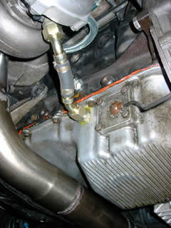

    en lo de la AFPR no te puedo ayudar, a mi me vino con el kit, y si la pagina de m vaux funcionara todo seria comprarsela a el, pero desaparecio, o a saber...
    el engrase del turbo lo puedes coger del sensor de presion de aceite, o poneer un T y cogerlo de un manguito que va al radiador de aceite.
    el retorno, por ejemplo asi:

    ya te dare la vara cuando lo termines de como te fue todo, ya que lo terminaras antes que yo!!
    un saludo!!
