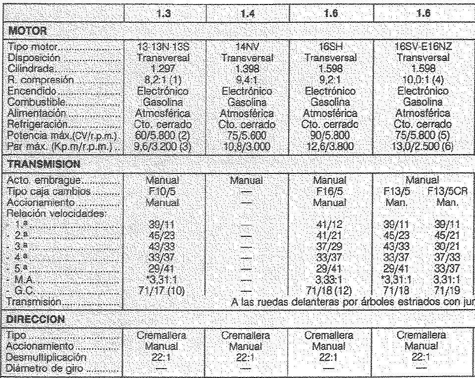

    no se a que manual te refieres pero en el de usuario aparece en todas las carrocerias existentes
    en el manual del coche q tengo, sale asi

    Predeterminado Re: Caracterisitas tecnicas
    Una escaneada del manual de taller

    gracias a los 2, pero ya habia sacado los datos, jeje
    q encontre el manual del taller, q lo tenia guardado pero no me acordaba de el, jeje
