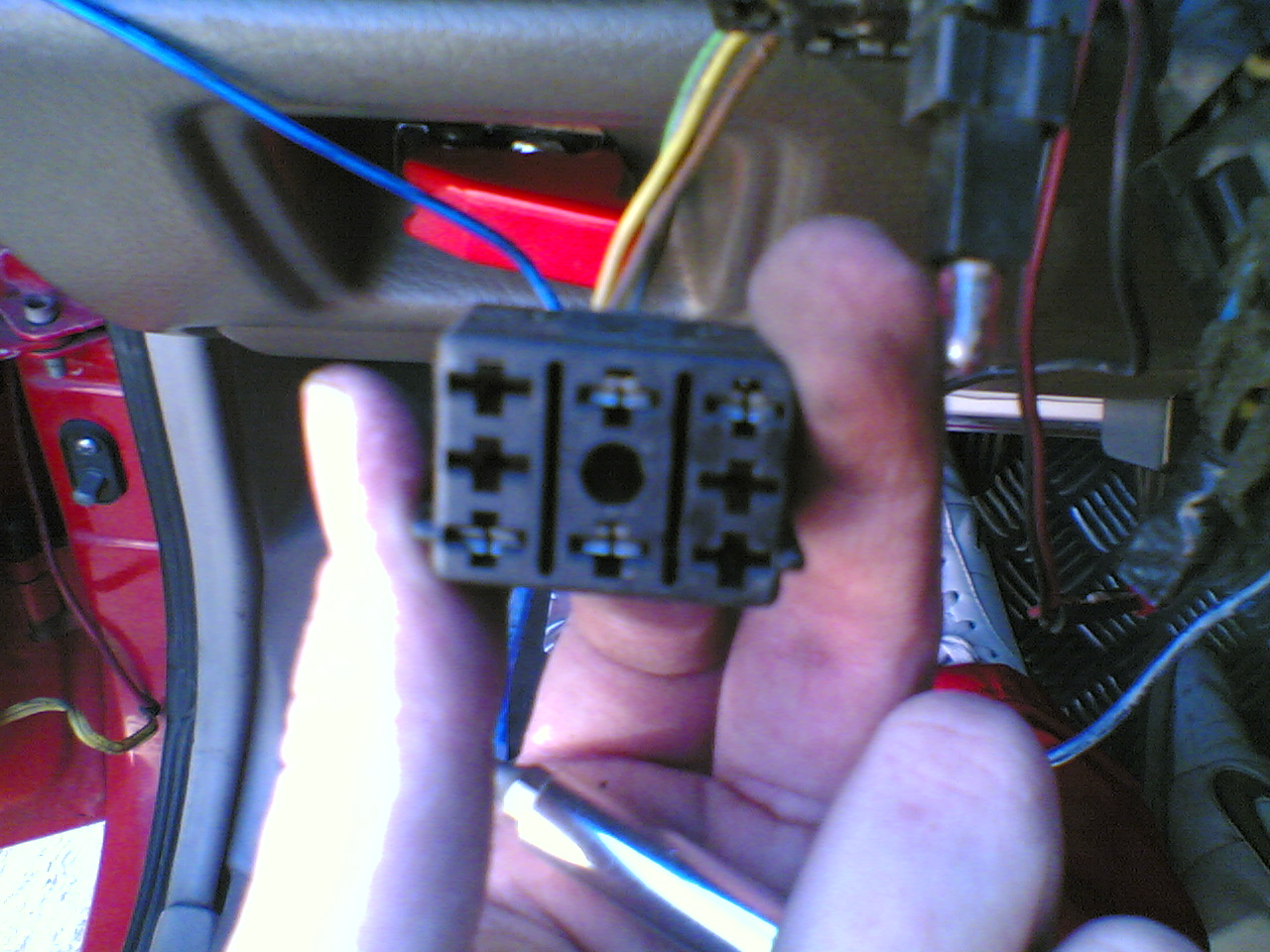

    Pues acabo de llegar a casa y estoy algo frustado no e encontrao el conector para el ordenador d abordo y creo q es xq ls cables no tds stan dond deberian la cosa es q yo cuando m pegue la ostia el "chispa" m desmonto todo el salpicadero y claro a saber donde esta el conector(si esq sta). la verdad esq sospexo q sta dond la consola central, xq abia uns cuantos q salian de detras dl cuadro y se metian x esa zona asiq tendre q mirar x ay
    otra cosa, dl conector d ls antieblas mas d lo mismo
    en cambio me encontrao cn esto(adjunto fotos) d q es??? regulacion d faros???
    asiq e aprovexao para cambiar lo dla palanca d ls intermitentes y tb lo de poner ls luces jeje
    saludsssssssss

    Predeterminado Re: Instalacion Antinieblas?¿?¿?
    Efectivamentes es donde se enchufa el botón de regulación de altura de los faros.

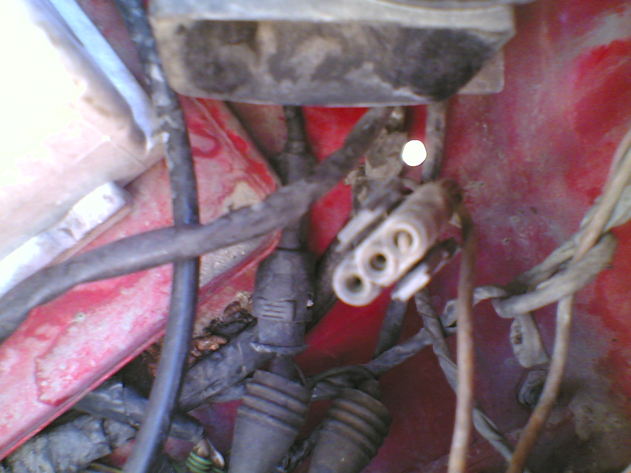

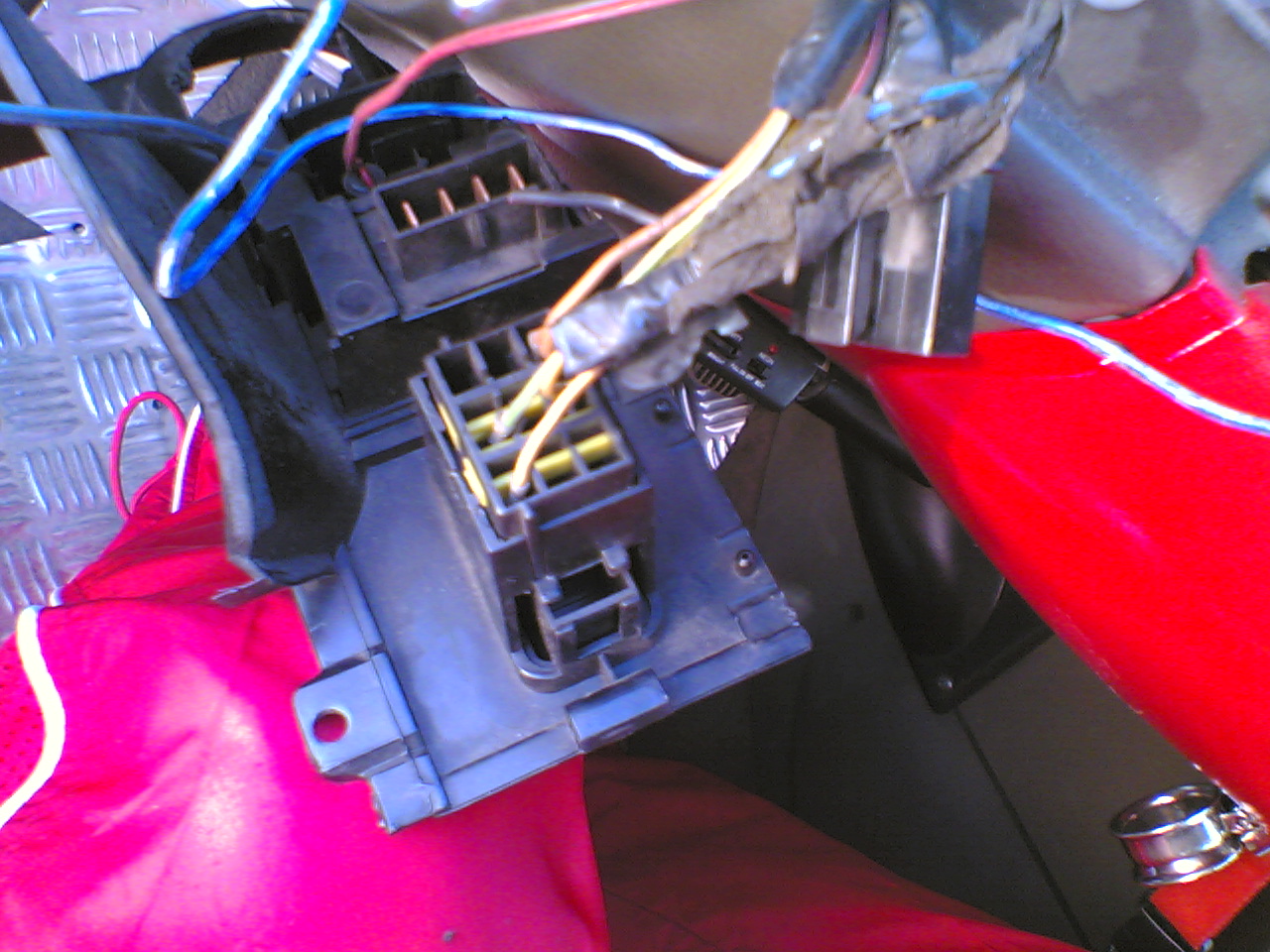

    bueno oy estao revisando liquidos (cm tds ls sabads) y na stao mirando tb las clavijas d ls antinieblas y son asi cm redondeadas verdad (se m a olvidao acer foto:s)? xq eran ls unicas q vienen en el ramal d ls faros y ay 1 en cada lado asiq supongo q seran esos jeje
    y sto d q puede ser sensor d temperatura?? x lo tanto la clavija dl Bc tiene q star no??
    esto staba en el lado dl conducotr, x donde ls faros
    saludsssssssss
    Esos conectores redondeados de tres pines son (una vez más) los de la regulación eléctrica de la altura de faros.
    Los cables de la instalación de los antinieblas los tienes por ahi, sigue esos conectores redondeados recubiertos de goma, que son de la instalación origianl del coche.
    como dice amigo uzielgal, eso de 3 pines (otra vez mas xD) son los del motor q regula los faros.. fijate bien ,, tu kitas la defensa delantera,, y devajo de los faros,, tienes los conectores de los antinieblas,, son los mismos q los del motor de faros pero de 2 pines... jejeje
    buscalos pq estan por ahi,, eso si tienes la preinstalacion exa, mi vetra los trae ahi, un saludo.
