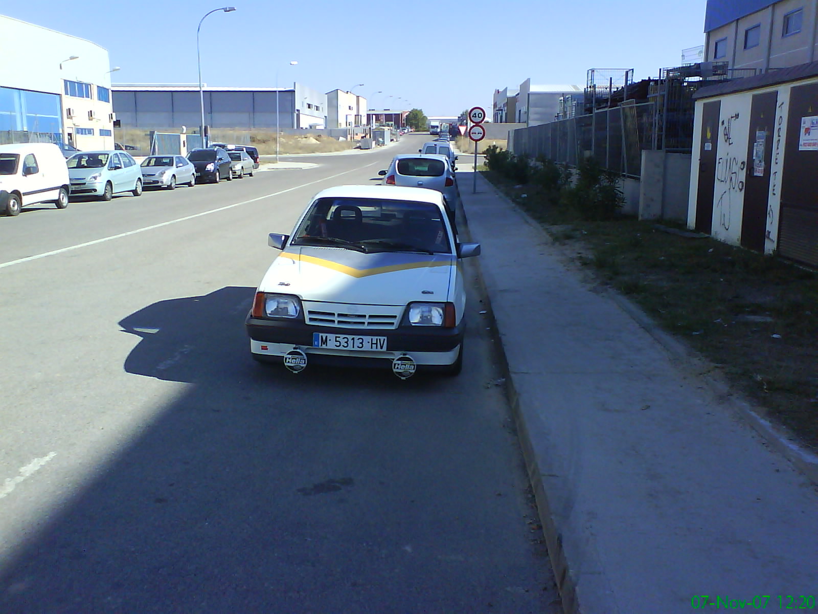

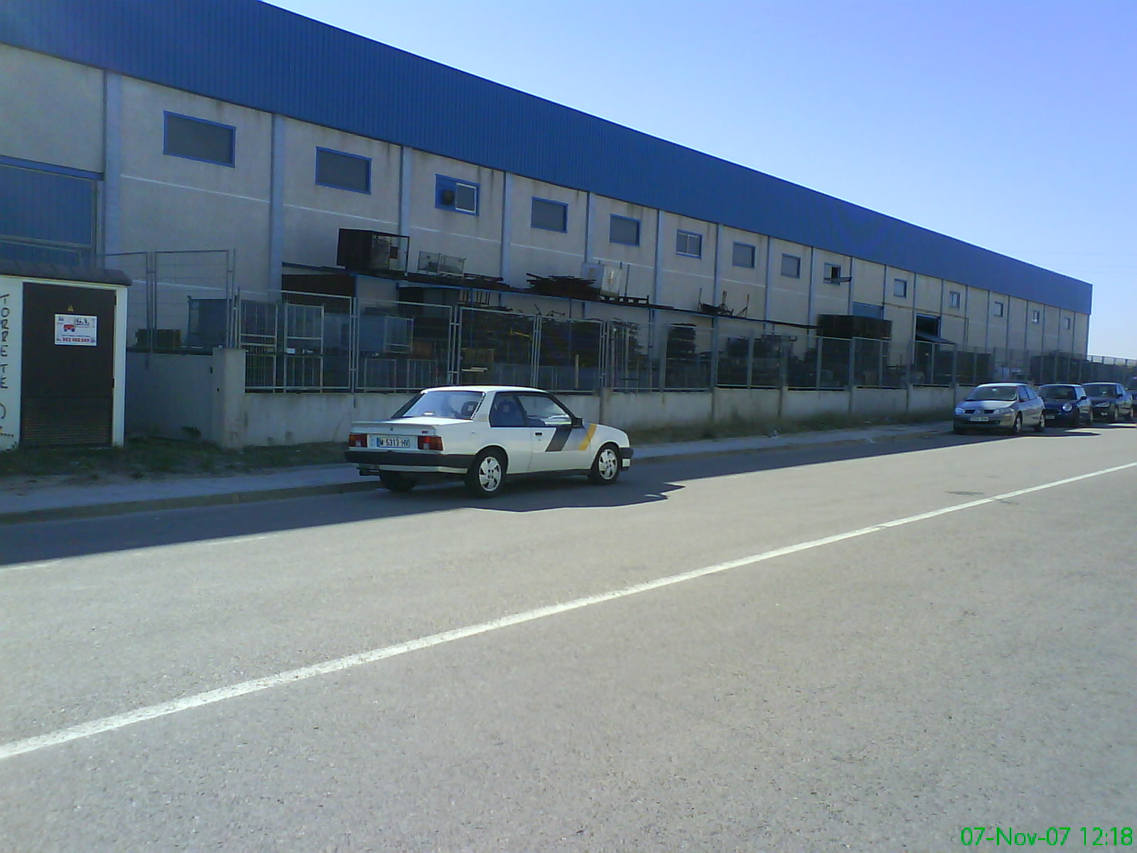

    pues bien!! despues de 1000 km el motor no ha gastado nada nada del mineral 20/50... es genial! ahora a sacarlo y meterle sintetico 5/50 para hacerle otros 5000 km.
    el motor empieza a notarse mas suave hasta las 3000, rula muy muy bien con fuerza y sin tirones y ya no se calienta tan rapido el agua.... 2 veces genial
    tengo muy buenas sensaciones con esto de la sobremedida toda apunta q va a ser un SEH muy muy fuerte!!!

    Cojona le has puesto las opticas del 1800? ¿Y que vas a hacer con todo el panel de opticas trasero del gt? Igual en un tiempecillo tenemos que hablar :mrgreen: . Espero que la pintura del bloque te aguante, porque es típico que se vaya cayendo . Ya contarás que tal evoluciona ese motorzuelo, tiene una buena "puesta a punto"

    me gustan mas como le quedan los originales...
    los pilotos y panel trasero los tengo completamente nuevos... yo te los guardo no problem!
    la pintura es especial para motores... me aseguraron q aguanta sin deteriorarse... es una pasada tenian de casi todos los colores.
    le puse los pilotos del 1800 pq tenia un cascado y no encontre de los blancos... no le van mal jeje

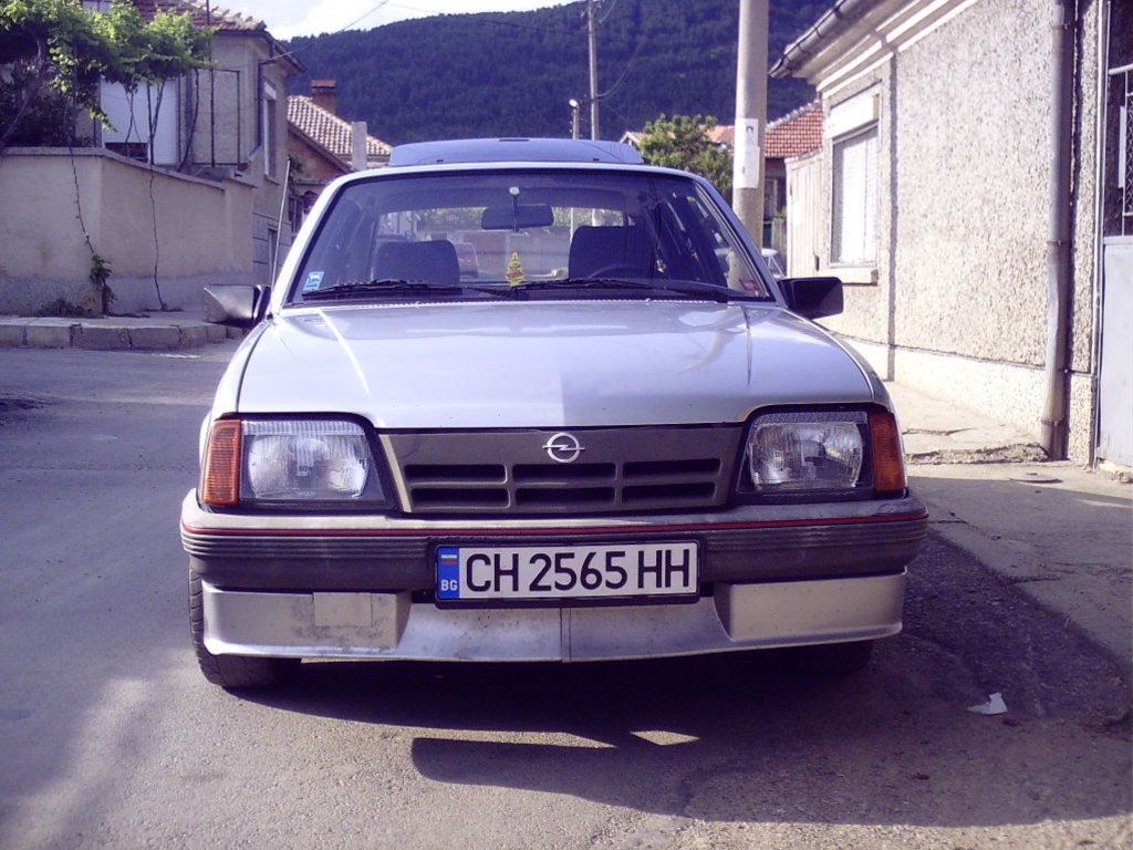

    ahora ando detras de este spoiler delantero del 1800 pero sin las antiniebla!! me parece 1000 veces mas deportivo y bonito!!!

    mas o menos asi!! si agujeros para las antiniebla lo pintaria todo de blanco y la calandra tambien blanca! estaria de lujo en mi ascona... si alguien sabe de algun spoiler de estos... jeje
