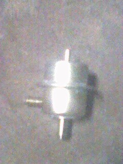

    Predeterminado Re: Gases de mi Kadett gsi
    Pues resulta que los manguitos no son sino que es el filtro o lo que sea,le e cambiado los manguitos y sigue soltando gasolina,me gustaria saber cuanto vale el aparato este os dejo una foto:http://www.clubgsispain.com/attachme...1&d=1194292064 un saludo
