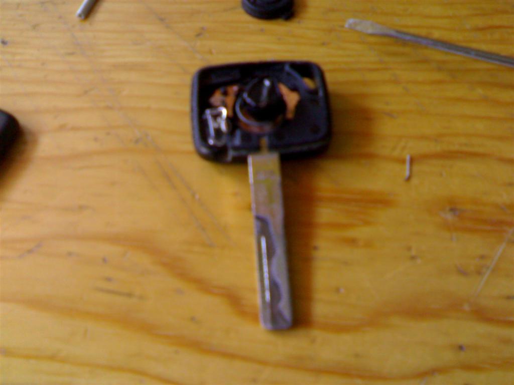

    Buenas a todos.
    En casi todos los modelos de vectra del 88 al 94 la llave, además de abrir, tiene un led pequeñito blanco. Pues hace tiempo que el mio ya no lucía (por la pila de botón) y he decidido ponerle un led verde de los de alta luminosidad.
    Lo que he necesitado es:
    - Un led de alta luminosidad
    - Unas pilas de botón pequeñas (de cualquier mechero o demás)
    - Un trozo de cable pelado (y fino)
    - Alguna herramienta como destornilladores pequeños (de precisión)
    La forma de adaptarlo, allá como vea cada uno. Yo he preferido no alterar nada de lo de dentro por si quiero volver al mecanismo inicial.
    Se colocan las cosas más o menos como se aprecia en la foto, y listo.
    Ya podeís deslumbrar a los leones que dejeís atrás cuando vayan comiendo humo de vuestros tubos de escape
