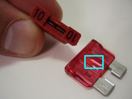

    Pongamos por ejemplo que esto es el fusible de un coche, ¿¿tengo que mirar si esas patitas están rotas no??

    te dejo en la imagen en recuadro azul la parte donde se ve que ese fusible esta roto. El otro asi a simple vista y con esa imagen no sabria decirte.

    movida... he probado a quitar algún fusible y son de plastico completamente opacos... No se como saber si están fundidos o no....
    Veis factible cambiar todos??? No sería el 100% pq hay varios que ((siguiendo los dibujitos de la tapa donde están)) se que funcionan pero si no son muy caros me da a mi que voy a cambiar todos pq si no...

    En el manual del coche te dice a qué corresponde cada fusible. Busca cuál es el de la luz de la guantera y de cortesía. Para ver si está fundido, simplemente tienes que fijarte en el agujero que hay por la parte de arriba (en tu foto, el agujero entre los "10"), si el filamento metálico que se ve está partido, es que el fusible está fundido. Lo sustituyes por uno de igual amperaje y listo. No son caros, en cualquier sitio (Carrefour, Alcampo, tiendas de repuestos) consigues un paquete de varios de distintos amperajes por 2 o 3 € como mucho.

    Bueno, pues ya he dado con el problema, efectivamente el fusible estaba muerto y gracias a vuestras explicaciones he conseguido distinguirlo; solo es uno, color azul, de 15 A a si que mñna me pasaré por alguna tienda a ver si lo consigo.
