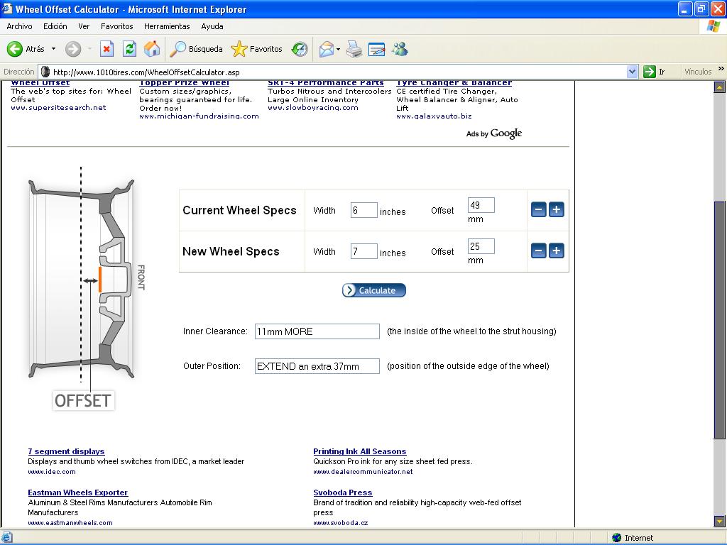

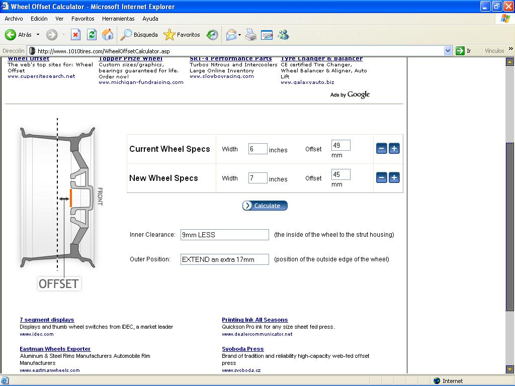

    Ando mirando y no lo veo nada claro. Si fuese la llanta de anchura 7,5, como las que tiene patrocius, me pone que son iguales a las originales del gsi, 6J x 15 y ET49.
    En cambio, con anchura de 7, esto es lo que pasa:
    Edito porque salía un potorro y metere 3 imagenes de 3 ET distintos, 25, 35 y 45.
    ¡Aqui están las imagenes!
    ¿Que hago?

    mira el valor Outer Position ese es el que te interesa

    ni de coña es el mismo desplazamiento... eso es porque metiste el 7,5 con una coma en vez de con un punto, osea, 7.5
    entre 6J ET49 y 7.5J ET35 hay 33mm de diferencia
    Predeterminado Re: ¿Que ET me tocaría con unas 7x16"?
    mide la distancia que tienes entre parte exterior de la rueda y la aleta (pero no solo ten en cuenta el borde, sino toda la proximidad de la aleta a la rueda en su recorrido) y asi sabras el margen que tienes para variar ET (lo que aumenta es el valor que pone en outer position)

    Ayer miré en las aletas posteriores y esto es lo que me dio más o menos entre la rueda y la aleta (por la parte interior):
    Izquierda: 15mm
    Derecha: 35mm
    La diferencia se debe a que la aleta derecha fue reparada por el dueño anterior antes de venderlo, ya que estaba oxidada y comida. Aunque la alegría me duró solo unos meses, ya que se ha vuelto a roñar.
    Lo tengo que reparar, pero el carrocero me dijo que para repararlo bien hay que cortar la chapa en la parte oxidada, soldar una parte nueva y luego todo lo que es lisar, pintar y demás. Me dijo que unos 250-260€. Os parace caro???
    Bueno, y a lo que iba, al tener 15mm en la izq., y teniendo 195/50/15 ET49 ahora... Con 16" le meto un ET 39 por ejemplo?? Esque no se si podré meter 195 o 205 con llanta 16...
