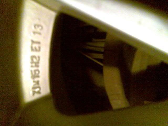

    seguro que son ET13? en las fotos no lo parece... tengo dudas, aun que bueno, para llevar una 195 sin estirar tienen que tener pocas pulgadas de ancho... en cualquier caso son bonitas xDDDD

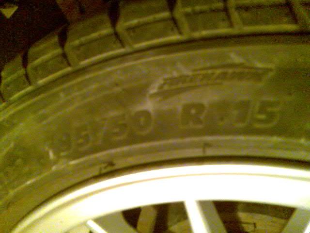

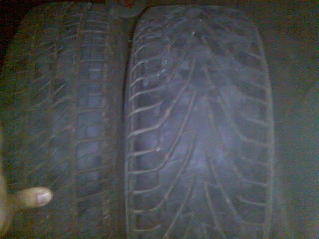

    Siq ue son unas ET 13 o eso creo, te pongo unas fotos de donde lo pone pa que lo veas.

    Predeterminado Re: Un kadett 1.6 con unas llantas 195/50/15 ????
    pues aparentemente si son et13,pon una foto del frente con la rueda montada,q tiene q sobresalir una barbaridad
