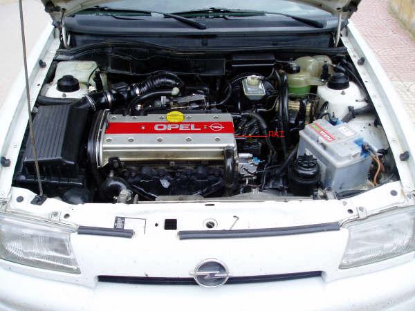

    Weno Gracias por los comentarios a todo el mundo EN breve le hare fotos y indicare justamente por donde los pierde y la cantidad exacta, La verdad eske le meti yna botella de 5 litros de aceite para llevarlo al mecanico y lo iba hechando po r el lado ke os comento ke es por donde sudan todos, lo ke no se es si ahora mismo por ejemplo tiene aceite ya lo mirare y a ver ke cantidad pierde. Por cierto kemar no lo kemaba sino ke lo escupia por el lado ese osea onde esta el tapón de llenado un poco mas a la derecha estan los cables ke kreo ke son de bujias a lo mejor me equivoko pues nadamas llenarlo lo va tirando por ahi no a chorro limpio pero tu ves como va callendo continuamente como si lo llenas por al lado y en vez de pasar pòr el motor lo tira directamente pero a lo mejor si ke pasa no se jejejeje ya mirare a ver lo de las fotos y si lo tira todo o no pk es raro ke lo tire todo pk en el carter sino tiene fugas y el coche no se mueve hay tiene ke kedar lo minimo para yo con la barilla ver ke tiene ese minimo sino veo nada flipare weno ya os ire contando a ver.

    Red face Re: !!!urgente Perdida De Aceite Por Tapa De Balancines!!!
    aKI OS PONGO UNA FOTO INDICANDO EL PUNTO POR DONDE SALE ES POR LA MITAD DE ESE LADO.

    Predeterminado Re: !!!urgente Perdida De Aceite Por Tapa De Balancines!!!
    yA TE DIGO POCKET y ahora ke casi ke no lo cogia ma dao una rabia pero weno esto pasa y hay ke afrontarlo
    Cita Iniciado por Morpheo Ver mensaje
    Lo Importante Ke Teneis Ke Saber Es Ke El Coche Esta Parado Osea Ke Lo Pierde En Parado.
    que lo pierde con motor parado?? o en ralenti?? si es a motor parado algo grodo tienens ahi, porque por gravedad tiene que caer hacia el carter, no quedar en la culata, y es imposible que tengas todos los conductos taponaos como para que no baje.
    si es en ralenti y ya te lo escupe, con la poca presion que da a ralenti es que debes ir sin juntao que esta floja completamente la tapa
    y si puedes pon foto pero de la fuga en si
    Ok a ver si esta tarde o mañana tengo un momento y hago un reportaje en condiciones y me cerciono de como y por donde pierde exactamente desmontare si eso la tapa y las cuelgo.
