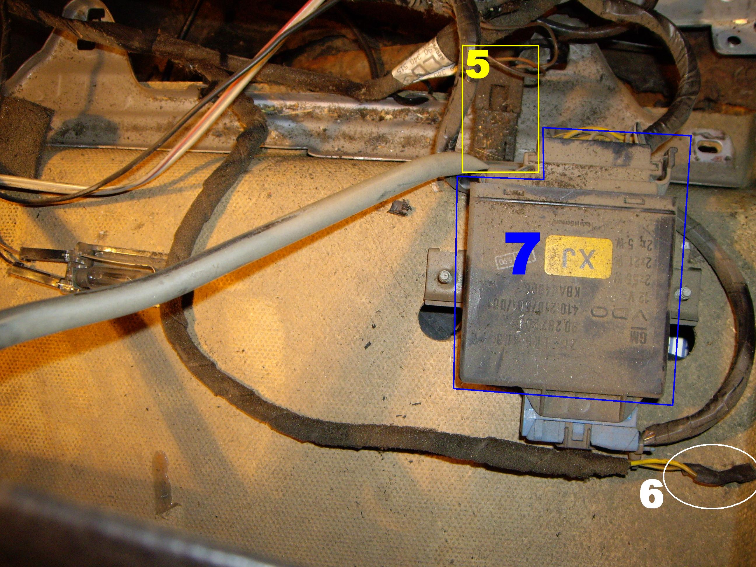

    Aqui os pongo otras fotillos a ver si me decis que cosas son:
    -En la primera foto el aparato este que nose pa que es (7),los dos conectores amarillos(6) que estaban sueltos y el conector (5) estan detras del salpicadero por la zona de la guantera
    -En la segunda foto sale un cable(8) del mazo por detras tambien del guantera y se mete por el marco de la puerta para atras; nose si sera el de la antena.
    -En la tercera foto sale otra vez los dos conectrores amarillos(6), otro conector (7) que sale por donde el mazo de la centralita y el conectro (8) de la segunda foto.

    el 7 es la centralita del chek kontrol, la k dice si tienes fundidas luces y demas.
    el 5 y el 6 ni idea. Asi a bote pronto no me doy kuenta de k peude ser.
    el kable negro del a siguiente foto si k parece de la antena.
    el konector verde 8 del ramal de la centralita va hasta el kaudro y es de la luz de averia de la inyeccion.
    en esa ultima foto se ve k el kable negro es de antena.

    El 5 es el pulsador de la luz de la guantera. El k ace k se apage y se encienda. O eso m parece. Miralo bien por detras k seguramente veras el pulsador.
    el 6 pudiera ser los konektores de los altavoces delanteros. si tiene uno tiene faston pekeño y otro faston grande entonces kasi seguramente sean d eso.
    El 7 como dice chuflas centralita de luces del check control.
    segunda foto el verde k sera el verde 8 de la foto 3 es el konektor de antena. K ira acia el maletero por k alli estara la antena.
    Tercera foto el 8 ese rojo ni idea k es, yo todavia no e desmontado ningun kotxe inyeccion pa ver tantos kables. Konozko los d uso komun, pero los demas ni ostias. Si dice chuflas k va al indikador de inyeccion del kuadro (el famoso rayo m imagino) algo mas k e aprendido.
    Un saludo, kreo k todas tus dudas resueltas esta vez.

    pus si eusko, ese k dices tiene toda la pinta de ser del interruptor de la guantera. Dani viendo komo tienes el suelo te akonsejaria kitar la tela asfaltika k tiene el koche y levantarla k seguro k esta todo mojado y oxidado.

    Vale voy aclarandome; el seis no se si sera de los altavoces porque los tengo conectado a otros, pero no quita que sean, porque los otros cables los ha puesto el que tuviera el coche antes, de todas formas mirare a ver si uno es mas grande que el otro.
