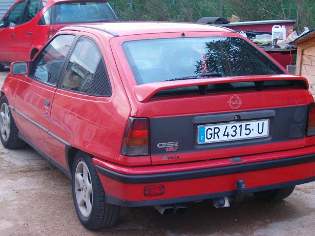

    Bueno señores asi va quedando el kadett, despues de:
    Molduras pintadas
    Faros pintados
    Ventilador de calefaccion puesto
    Filtros, aceites, etc,
    Reparacion de antinieblas, que evolucionaran a los del gsi (cuadrados)
    Juntas homocineticas delanteras nuevas.
    Y listo cabalgandoooooo
    Me falta, ponerle el silenciador del apagallamas, que esta roto, y listo
Nombre: foto perfil.JPG
Visitas: 95
Tamaño: 56.8 KB
ID: 13336   Clic en la imagen para ver su versión completa.
Nombre: foto perfil 2.JPG
Visitas: 90
Tamaño: 64.8 KB

    Cambia esas llantitas...
