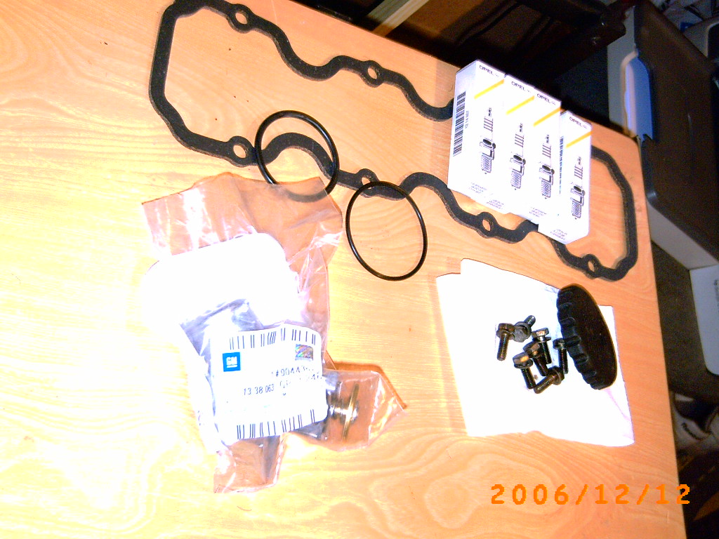

    gracias por vuestra ayuda a todos, roncete tambien pero hoy he estado mirando y la unica manera es nural 28 y masilla porque no hay sitio para los machos ni para tornillo pasante y como el motor en unos meses ira fuera con sellarlo y termostato nuevo me basta asi que asi lo haremos amiguetes.

    lo estoy adecentando lo necesario para andar hasta el veranito que haga el cambio de motor, tampoco me gusta tener el coche sabiendo que me tira un moton de aceite o notar que da hostiones por los tacos del motor aparte de que pasare ITV justo antes de hacer el cambio al 20xe para tener un año para ahorrar para la homologacion de la siguiente ITV que ese si que no cuela.
    Pocket_GSi Guest
    Predeterminado Re: PROBLEMON gordo con termostato
    ya he comprado esta cosita en la opel con sus dos juntas
