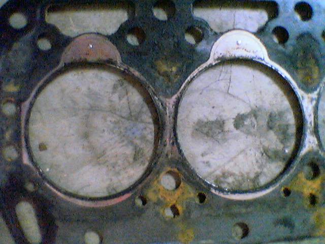

    aqui pongo una foto de la junta. la parte negra que hay la junta, en la zona de los cilindros, esa parte no hacia junta vamos que esta quemada y podria ser la rotura. lo unico que le veo es eso, otra juntas que he visto se ve perfectamente por donde perdia o directamente la junta estaba rota

    TEndras q sacar el bloke y llevarlo a comprobar, puede q tngas alguna camisa perforada tb y se pase el agua.
