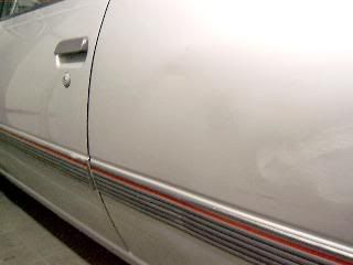

    Bueno, pues resulta que he bajado al coche para hacerle una foto al panel para que lo viera eusko_astra y resulta que he solucionado lo del bollo con lo que podría parecer la idea más tonta, me he liado a puñetazos por la zona de alrededor del bollo y milagrosamente la chapa ha vuelto límpiamente a su sitio milagrosamente, jaja, eso sí, se ha quedado una marca de agua en la zona de arriba del bollo, donde más estaba doblada la chapa, digamos que en la zona cero, jeje, pero bueno, esto no es Renault ocasión, jaja, mañana le pego un buen lavado y un poquito de pulimento y listo, además, en la foto se nota más de lo que es en realidad por la luz del flash.

    Lo k as exo tu se lo icieron a miky despues d k un jabali parara kontra la puerta del konduktor de su kadett. Un par d golpes donde se ven las markas y sale. No siempre, pero viendo el golpe tenia buena pinta d salir asi. no m as dado tiempo a explikartelo, t lo iba a komentar por msn.
