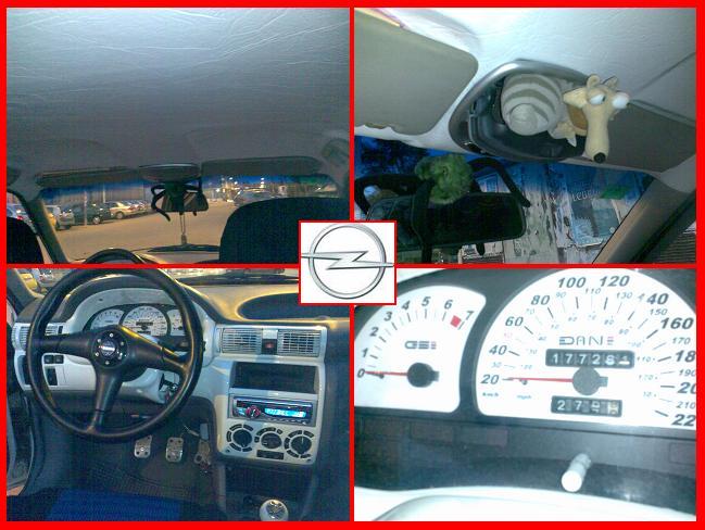

    es verdaaaa ami me xupo 2 botes medianos!--

    si tio, pero a ti te ha quedao perfecto.. a si q mereció la pena...
