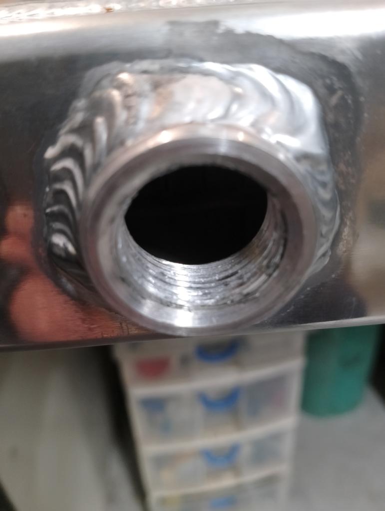

    Sufriendo un poco, pero ya está puesto el radiador. Va al sitio, pero diría que es un poco mas grande que el otro. Ya que voy a tener que readaptar la botella de admisión de la traviesa de abajo que le soldé porque de estaba toca con el. Hay muy poco espacio.
    Al soltar el tapón que trae el radiador en el contacto del electro, sin más ni más ha empezado a ofrecer resistencia la tuerca. Y con lo que es el aluminio pues ya me estaba imaginnado que estaba pasando ahi adentro.

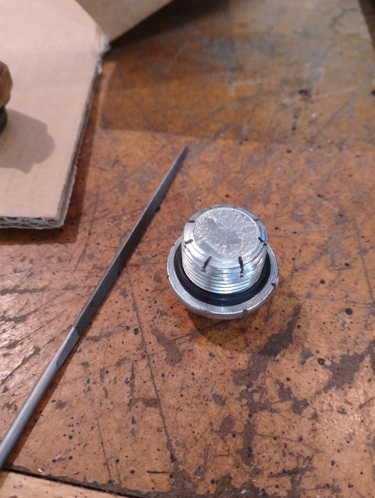

    Con la sierra y una lima he improvisado un macho de roscar con el propio tapón que es de acero. Y he conseguido rehacer un poco el filete. Porque el contacto del electro no entraba bien.

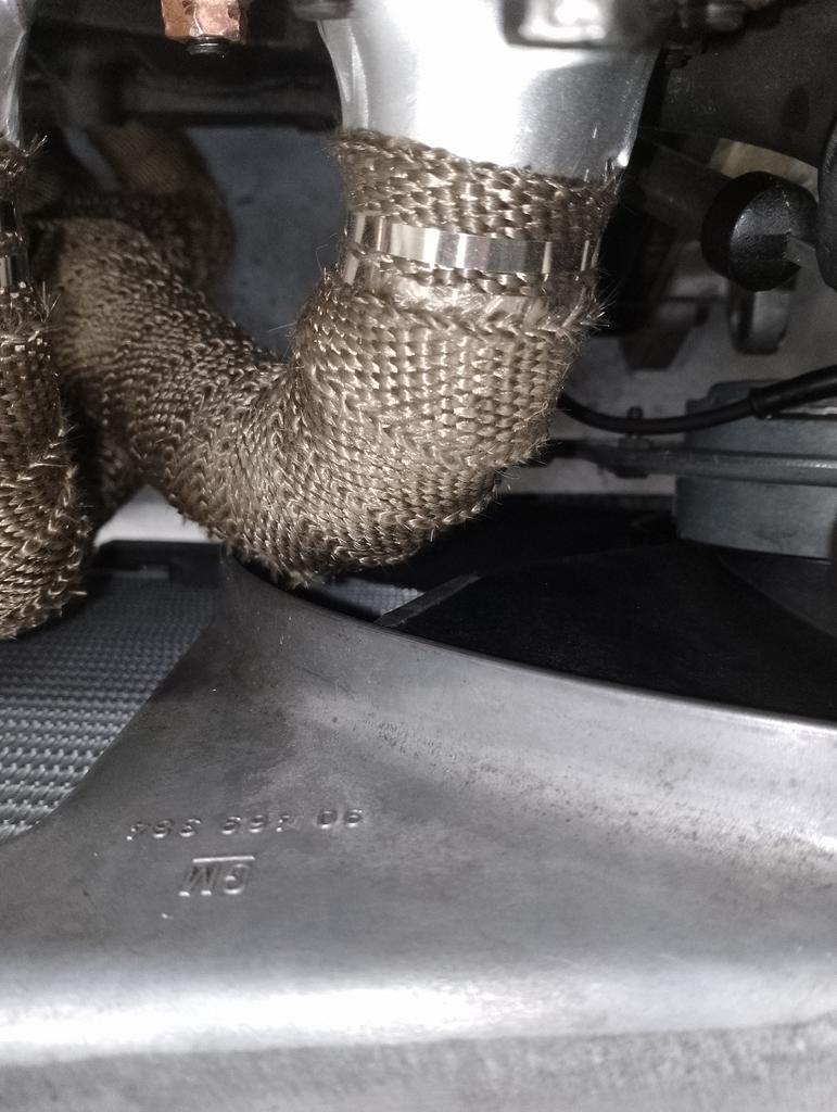

    Tambien he tenido ue recortarle las puntas de las helices al electro porque rozaba en el colector. Antes también iba muy justo.

    Ojo con el margen de distancia entre el colector y el electro porque tienes que tener en cuenta que el motor se mueve hacia alante al retener, mejor dejarle margen abundante
    P.D: un coche a ralenti tarda muchisimo en calentarse porque no hay carga de motor

    Gracias. No sabía que se movía hacia adelante el motor al retener. Le voy a comer un trozo al electro y con eso no tendré problema. Y igual un poco a las aspas también. Aunque eso me preocupa menos porque estas son de plástico y endebles.

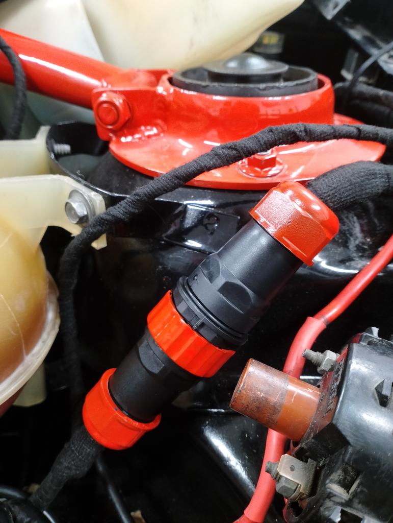

    Por si alguien le sirve voy a explicar un poco el tema del cableado que creo que tengo acabado.
    Recordar que el kadett es un fase 1 del 87 y el motor que he puesto es un c20xe del 91. La centralita es de 20xe, 2.5 motronic y el cableado supongo que también porque no lleva sonda lambda.
    El famoso conector X5 no son iguales el de fase 1 con el de fase 2. Lo primero que hice fue identificar los cables del conector que vienen del habitaculo por colores y espesores y luego lo mismo con los del cablaedo del motor. El de la parte del coche por así decirlo tiene 14 cables, y el del motor 12. Despues con los esquemas del año 87 por un lado y los del 91 por otro, metiendole horas por que no me sabía apenas ni los componentes del motor, intenté descifrar que funcion desempeñaba cada cable de X5.
Nombre: IMG_20251128_062725.jpg
Visitas: 53
Tamaño: 117.3 KB
    De los 14 cables del SEH me han coincido todos cada numero del pin con el suyo, menos el 1 que es el starter y coincide con el 13 del XE.El 13 del SEH coincide con el 1 del XE, presion de aceite. Y el 14 del SEH coincide con el 9 deXE, bomba de gasolina. El cable marron del SEH me sobra. Y por el pin 5 le he hecho pasar un cable directamente desde el sensor (al lado del termostato) hasta el propio conector, porque no marcaba el cuadro la temperatura del motor.
    No tengo conector de diagnosis porque el SEH lo lleva en el cableado del motor y el XE en el de la instalación interior. En un principio pensaba que el cable del pin 12 del XE era de la bombilla de fallo motor, pero no funcionaba la bombilla ni me hacia la diagnosis. Asi que lo he dejado suelto. Para poder hacer la diagnosis y tener luz de fallo motor en el cuadro he tirado dos cables del conector verde de al lado de la centralita(x14) que tiene 4 pines. Uno es la salida 22 de la ECU que va a la luz de fallo y otro es la entrada 13, que con la masa de 12v la excitas para que te cante los fallos la bombilla del cuadro. Los cables los he pasado por un pasamuros que hay cerca de caña de dirección. Uno de los cables va directo de la salida 22(marron-azul) al pin 12 de X5(testigo motor). Y el otro del pin 13(amarillo-marron) paralelo al otro cable, pero he dejado detras del deposito del limpia un faston para cuando quiera hacerle la diagnosis solo tenga que sacar un cable que llevo en la guantera y conectarlo al negativo de batería.
    Hay colores de cables que coinciden pero otros no tanto.
    Lo estaba escribiendo y me esta pareciendo todo tan facil. Pero como he dicho, he tenido que meter muchas horas con los esquemas.
    Para no perder lo gitud de cable en X5 me dejaron una maleta con uno utiles para quitarle los pines al conector.
    Lo demás, conector de AliExpress que ahora mismo no veo que lo vendan. Era negro y azul pero lo pinte de rojo por ir a juego��

    Muy buena información, y bien detallado.
    Yo soy muy amigo de usar conectores alternativos, aunque se pierda parte de la "orignalidad". A veces, si no hay forma de encontrar el conector en sí (aunque hay multitud de webs que abarcan una enorme gama) y se reaprovechan resoldando cables o recrimpando, pero recordad, que siempre, siempre hay una alternativa, que los conectores no os frenen xDDD

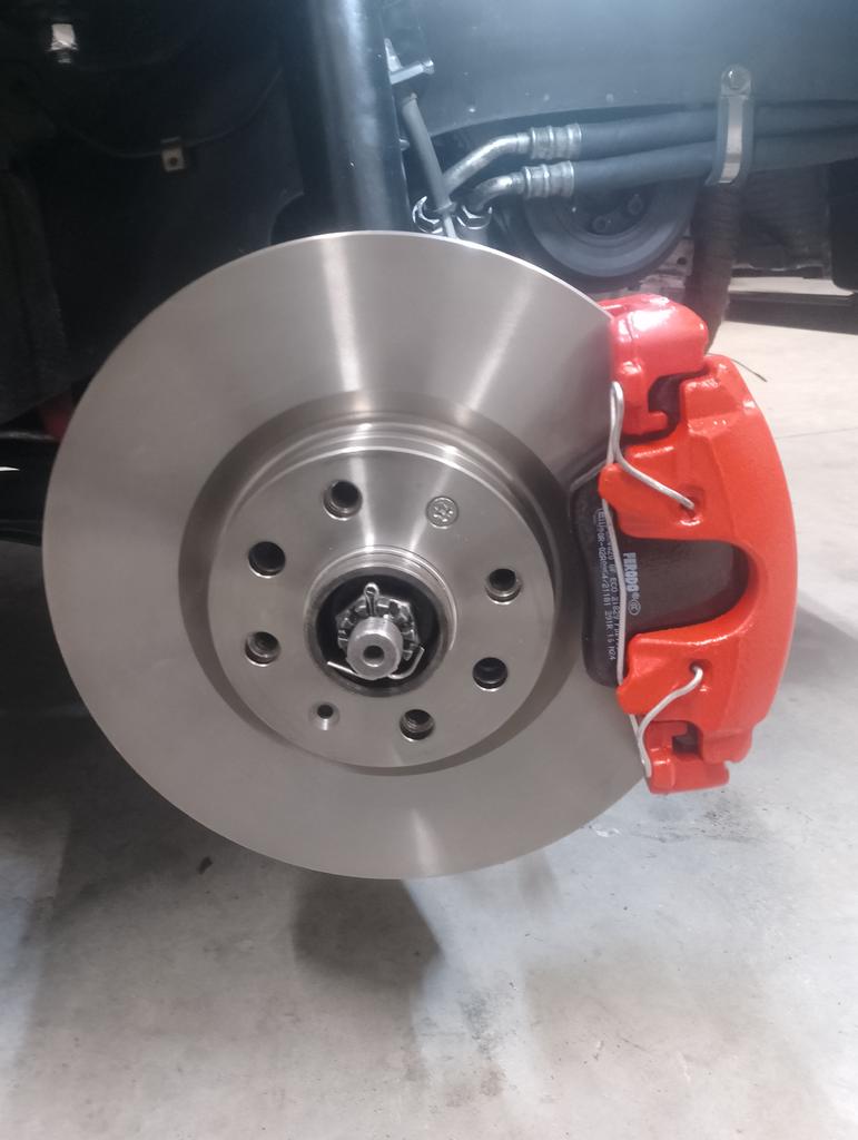

    Ya vamos con el upgrade de frenos delanteros.
    Pinzas y soportes de Vectra B(Segun el anterior dueño) y discos de 284mm con pastillas de Corsa D.

    Y tengo una pregunta. Atrás llevo puente de Astra de discos sin limitadores de presión, porque no encuentro. Le puesto adelande latiguillos metálicos y tengo para ponerle atrás. Pero he pensado que igual es mejor no ponerle atrás para compensar la frenada. Ya que con discos y pinzas mas grandes adelante ira mas compensado. Aunque igual son pajas mentales mías....

    ir sin limitadores puede ser peliagudo, lo has probado en marcha? yo monte el puente de frenos con los limitadores de tambor y frenaba demasido atras, en frenadas fuertes en apoyo notabas como el culo queria adelantarte .Al final me canse de buscar los limitadores de disco y puse un repartidor regulable , con eso lo puedes ajustar como quieras lo unico es que no se como estara el tema de itv y homologacion del repartidor

    Creo que también puedes poner un repartidor de frenada de Corsa C, D, aunque hay que hacer los tubos por que no coinciden las roscas.... creo recordar que era así, que me corrijan si estoy equivocado.
