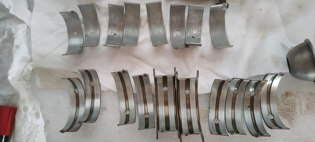

    Al principio, me pareció todo en orden, pero cuando fui a limpiar...vi que el motor llevaba mucho desgaste...
    Cilindros con alguna raya , faldas de pistón con rayas, alguna marca en la culata y cabeza del pistón....

    No queda otra, que llevar motor a rectificar...
