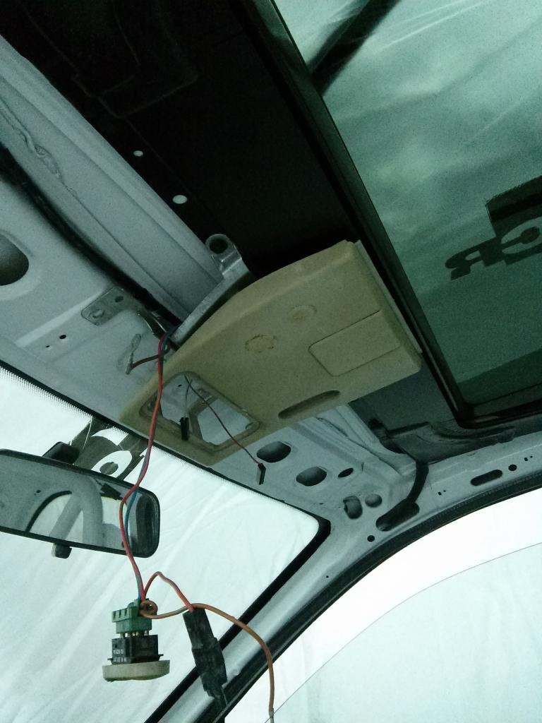

    Fotos del techo solar que consegui practicamente nuevo y del motor electrico todavia sin terminar de poner.
Nombre: 20141026_170017.jpg
Visitas: 387
Tamaño: 120.3 KB
ID: 46685Clic en la imagen para ver su versión completa.
