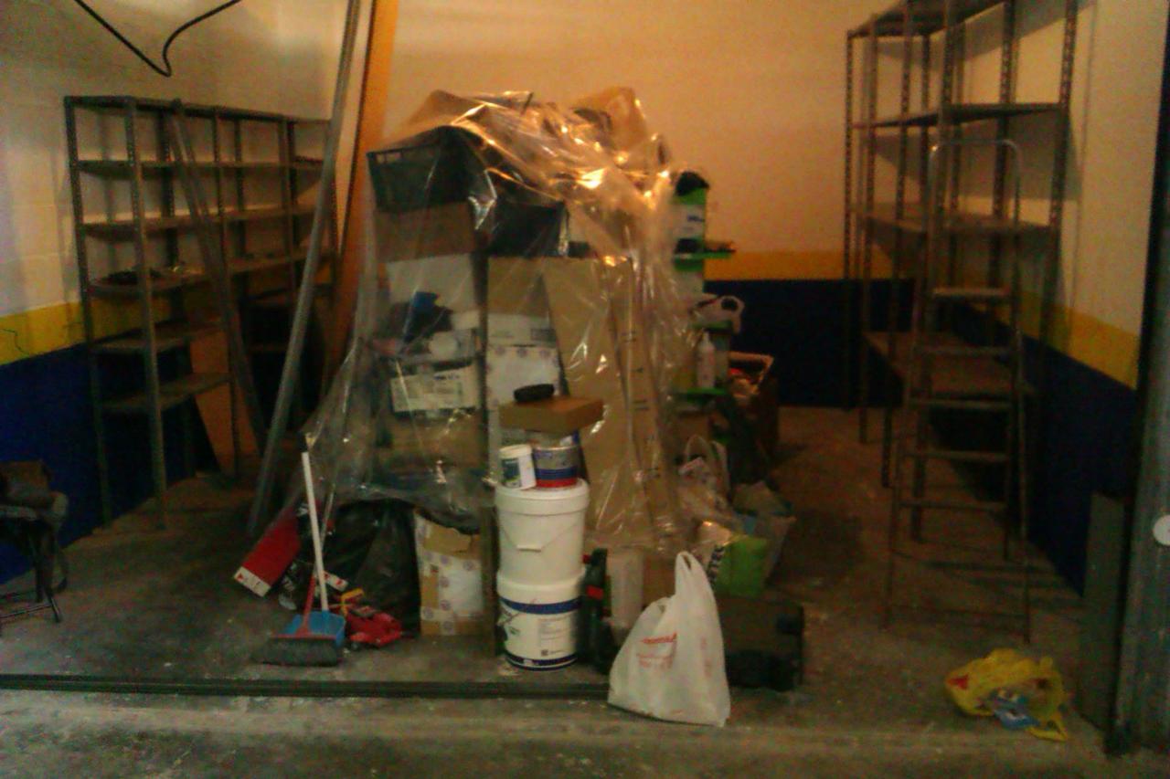

    También las obras del trastero progresan lentamente.
    Y de ayer me dejé una de las fotos, toda la instalación eléctrica desmontada.
