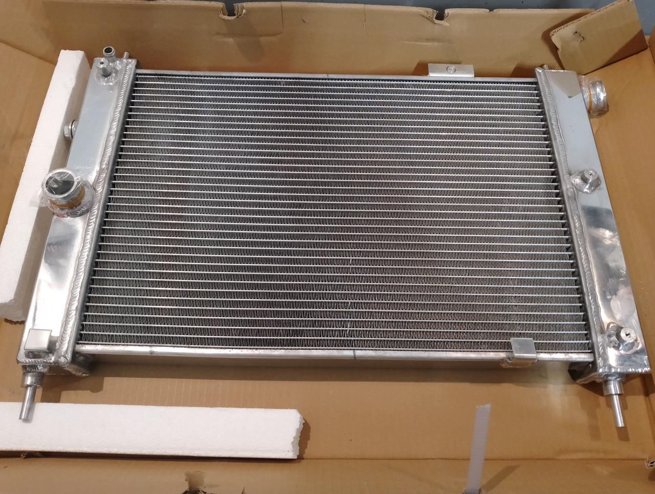

    Ya ha llegado el radiador. Mucho antes de lo previsto. No tiene mala pinta. No pesa nada comparado con el otro. Para el elctro he tenido que doblar un poco las patillas inferiores pero ha entrado bien. Y al tornillo interior le he pasado un macho de métrica 6 porque traia de metrica 5. Algo raro, porque todos los demas que trae son M6. Mañana a ver si puedo probarlo.
