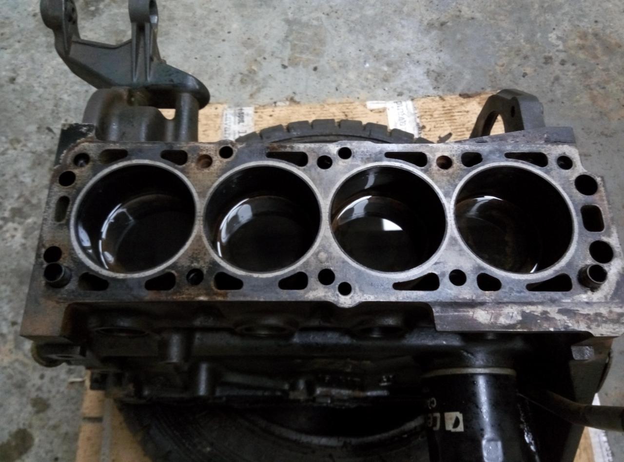

    Bueno al final he desmontado culata para quedarme tranquilo. Ayer limpié bien el motor por fuera con queroseno y medí compresiones, pero no se si por girar el motor a mano dieron cifras demasiado bajas entorno a 6 bares. Echando un chorro de aceite no variaban.
    Hoy levante culata y bueno de momento no me disgusta lo que voy viendo, las paredes del cilindro tienen buena pinta almenos.
    Hice la prueba de inundar los cilindros de gasolina y aguantaron como media hora con gasolina, creo que no me liare a cambiar segmentos. Mañana le echare un vistazo a las válvulas y su estanqueidad.
