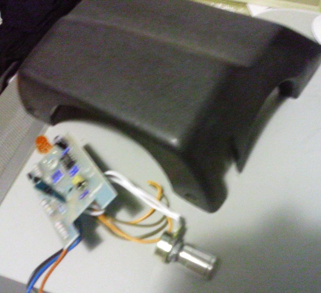

    Me acaba de llegar un shiftlight chino de 8euros, y he bajado al coche antes a probarlo, y parece que la instalacion es sencilla, en 5 minutos funcionando..
    Pero, he subido a casa y ya esta desmontado, lista para adaptarse en la tapa de la caña de direccion que tenia por ahi tirada.
    a ver si acaba bien la ñapa

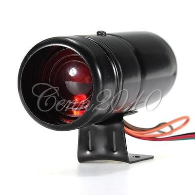

    Puedes poner el enlace del shiftlight? Yo siempre que los busco tan baratos no lo encuentro, toskimano tambien compro uno por 12€ y dejo de venderlos el chino de ebay a ese precio.
    Yo lo quiero para destriparlo, poner el potenciometro en algun lado y aprovechar algun testigo del cuadro como luz de cambio
    Claaaaro, aqui tienes el enlace, decir que pedi el centralizao a la vez a otra pagina y esta ha tardado dos semanas y media mas en llegar.. el vendedor respondio bien, y al final llegó.
    http://www.ebay.com/itm/Universal-Ad...eb86ec&vxp=mtr
    Me he tirado un rato con el cacharro en la mano, que es grande y feo de narices, pensando en donde ponerlo, y el mejor sitio he pensado en la caña, en el cuadro, los testigos libres estan muy abajo pa que lo veas, esa era mi idea principal, pero teniendo esta pieza repetida, pues agujero y a ver que tal..
