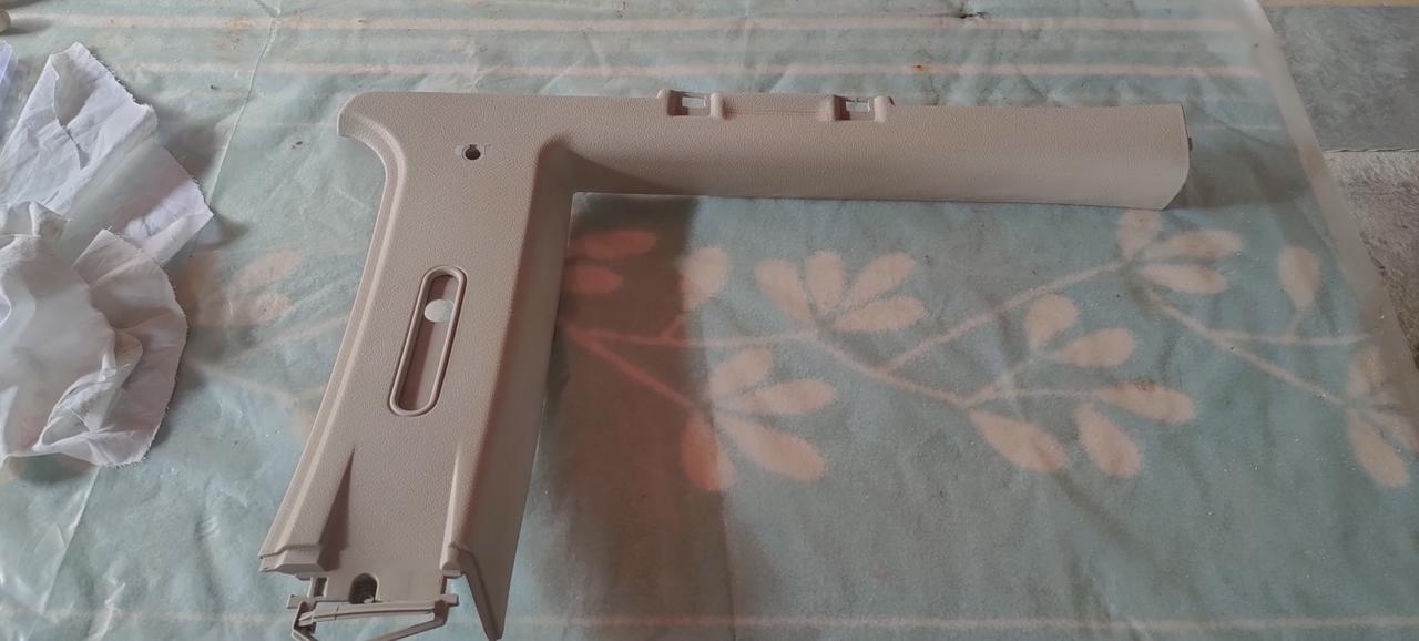

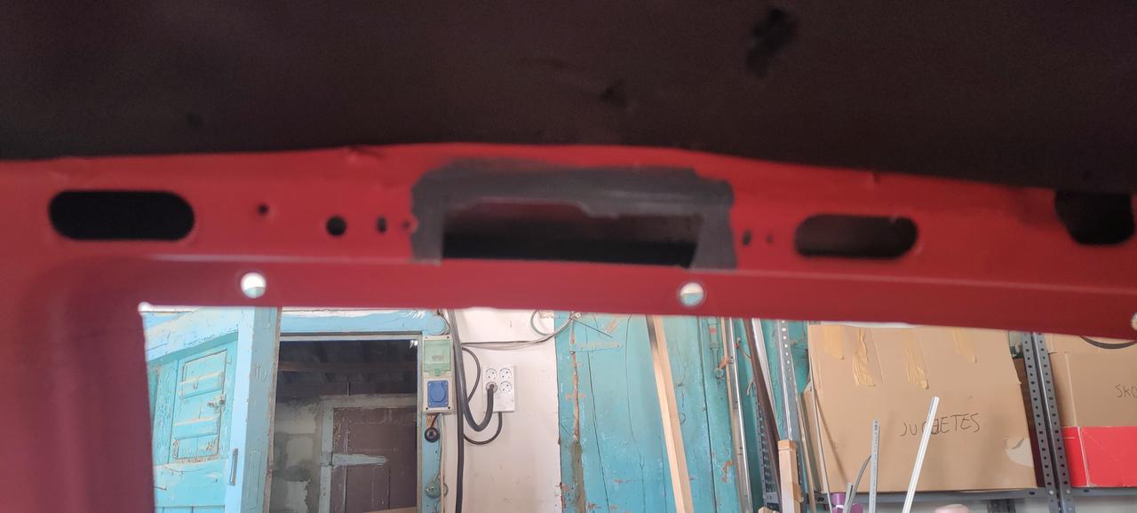

    Como, estos coches tienen poca iluminación interior, monté unas luces de cortesía en los asideros traseros. Compré de desguace las luces de un astra 4 puertas y a montar.
    Hubo que hacer hueco, tanto en el techo como en el plástico.

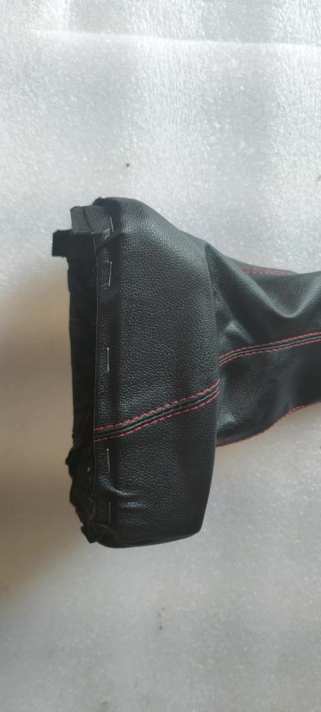

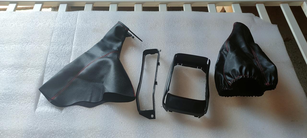

    Cambiamos las fundas del pomo, freno mano y el propio pomo de palanca cambios

    Le dije al vendedor sin el logotipo de gsi
