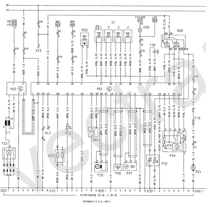

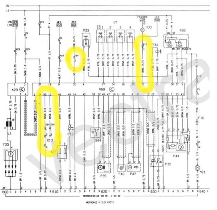

    Muy buena la explicación. Ahora veo en el esquema el puente que se hace en el conector ALDL.
    He conseguido que luzca la bombilla, pero se queda siempre fija
    Tengo 12v continuamente entre el pin 22 y positivo. Cuando le meto positivo de batería y cuando no. Lo que no me acuerdo es si tengo tensión antes de meterle la masa por el pin 13, pero creo que también hay.
    En un post de un corsa para rally que no arrancaba, alguien le dijo a la persona que abrió el hilo; que si conectaba la bombilla y se quedaba fija podía ser problema del inmovilizador de la centralita. ¿Puede ser? Yo creía que no llevaban inmovilizadores estas centralitas.
    Me he vuelto un poco loco para encender la bombilla. Al principio probé con una h4 de faro delantero. Y al conectarla me caia la tensión. Después con una de 12w y lo mismo. También me pasaba con la de 2w. Y por último se encendió con una de 1,2w que tengo de repuesto del cuadro del propio GSI. Se ve que la señal de masa que da la centralita por el pin 22 tiene el amperaje para encender un bombilla de esa potencia, no de más.

    Que con el contacto puesto la luz de fallo alumbre (masa procedente del 22 + 12v directo) es lo normal, es lo que debe hacer. Lo que no está haciendo es reaccionar al puenteo del ALDL para comenzar la secuencia de diagnóstico. ¿En que punto estás poniendo a masa el 13? ¿tienes la ecu enchufada y el contacto puesto verdad?
    Si puedes prueba con otra ecu no vaya a ser que al intercambiar los polos en la batería la hayas churruscado

    Bueno, ¡¡YA TENGO DIAGNOSIS!! Ni me lo creo.
    Gracias Kike. La ecu y el contacto estaban conectadas.

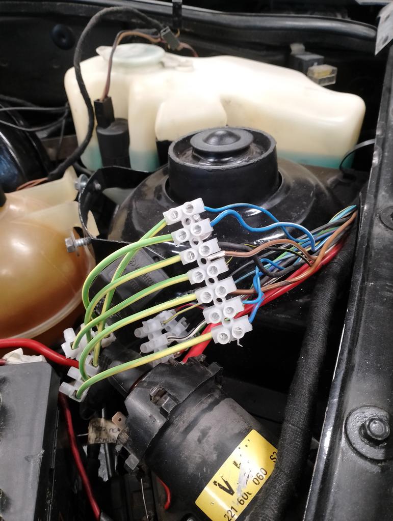

    El problema era que he estado mirando en los esquemas del año 90 (siempre he leído que son los mas completos) y el cableado motor es del 91. Me he dado cuenta por el conector verde llamado X14. Creo que en todos los años menos en el 91 en Kadett el cable del fallo motor pasa por la piña X5. Se ve que a partir del año 91 pusieron ese conector y ya no pasa por X5.
    Como se puede ver en los esquemas el X14 interfiere en el conector ALDL (pines 55 y 13), con la luz de fallo motor (pin 22) y con la Board Computer (pin 32).
    La cuestión es que el cableado de motor, aunque no se use, tiene el cable marrón-azul que va a la bombilla de fallo motor pasando por X5; y yo la conecté con mi cable marrón-blanco del SEH que va a la bombilla. Ahí es donde por ese cable le estaba pasando una masa continuamente que me hacía tener continuamente encendida la bombilla de 1,2w. Al quitar esa conexión la bombilla empezó a parpadear.
    De momento fallo 12 (inicio diagnosis) y 31 (cigüeñal parado). Pero la diagnosis la hice después de tener la batería desconectada. A ver cuando puedo intentar darle marcha y volver a hacérsela.

    Muy bien, ahora que ya te has peleado bastante con los esquemas y el polimetro es conocimiento adquirido para poder resolver otros entuertos. A ver si va dando la cara el problema

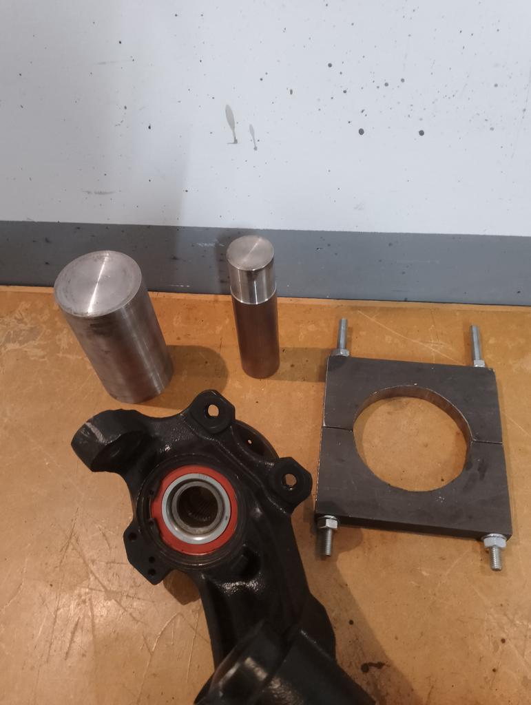

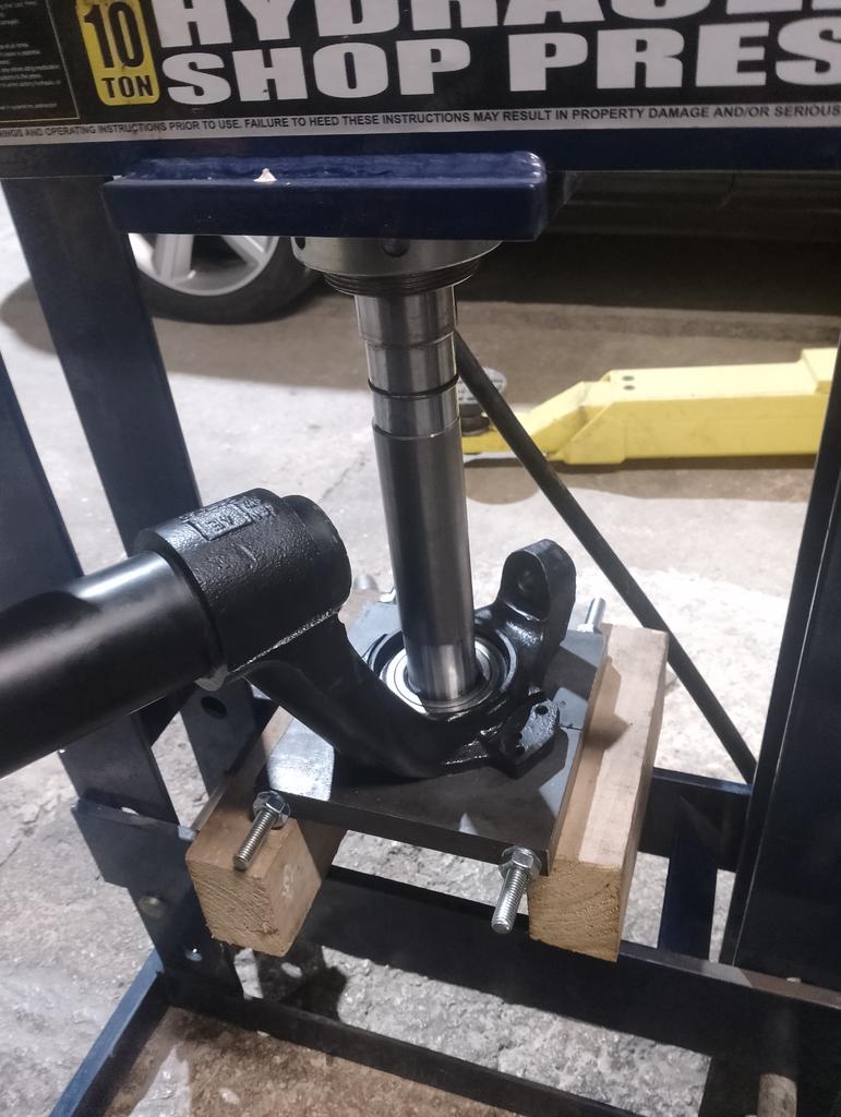

    Cambio de rodamientos, con el útil y los empujadores hechos a medida.

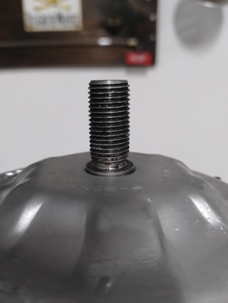

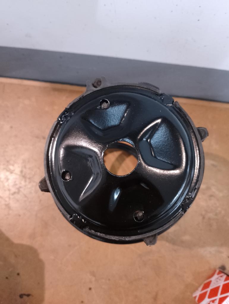

    Ahora si que hay sitio para atornillar la copela.
    Recordar que los amortiguadores eran de Astra y el rodamiento no va integrado en la copela. Hay que comprar el rodamiento suelto y hacer mas grande el agujero para que entre hasta el fondo a la pieza que acopla en la pieza de plástico donde aloja el muelle. Esta vez, con esta combinación si que tuve que comprimir los muelles.

    Le soldé 4 pestañas para que no se girase a la pieza que hay que hacer el agujero mas grande, ya que tenía los tres tetones segados.

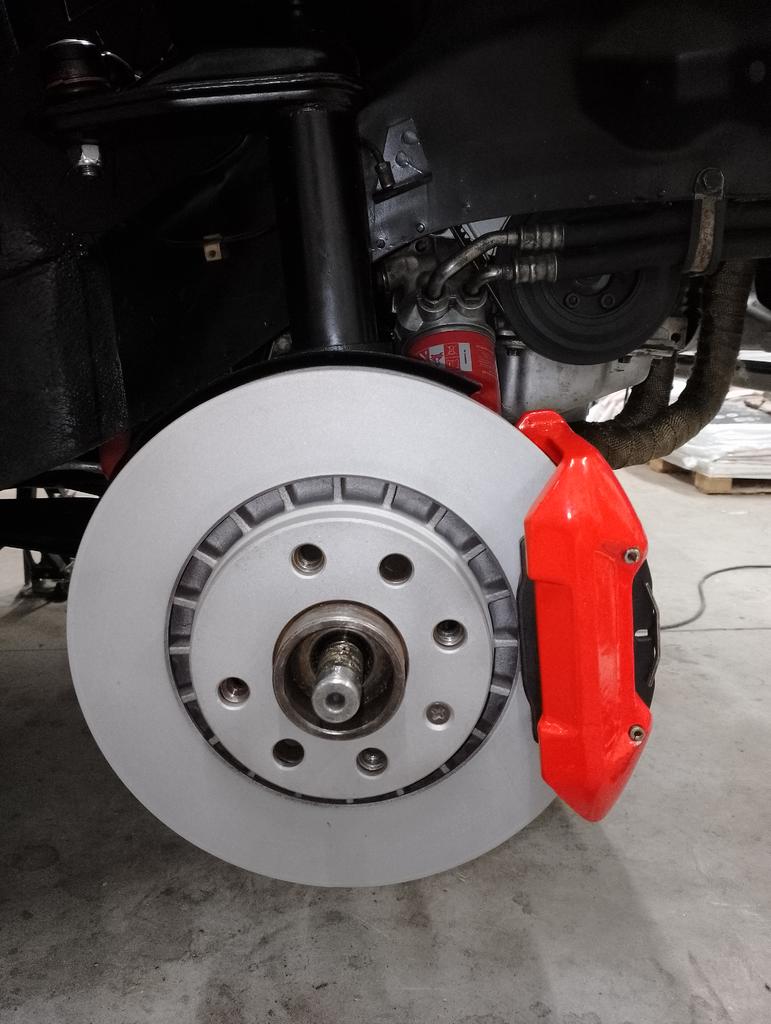

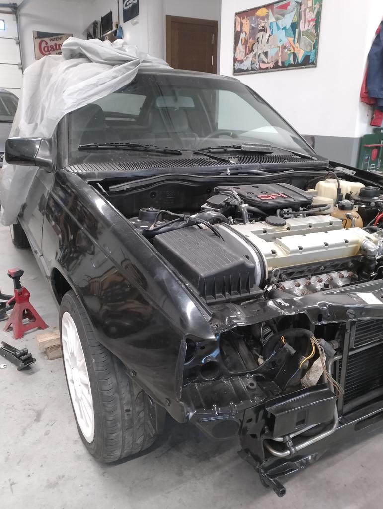

    Y por ultimo, el coche en el suelo. Después de un año haciendo caballito. Como ha pasado el tiempo...

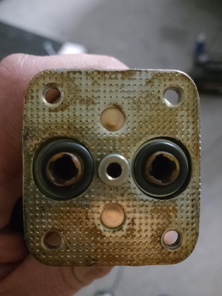

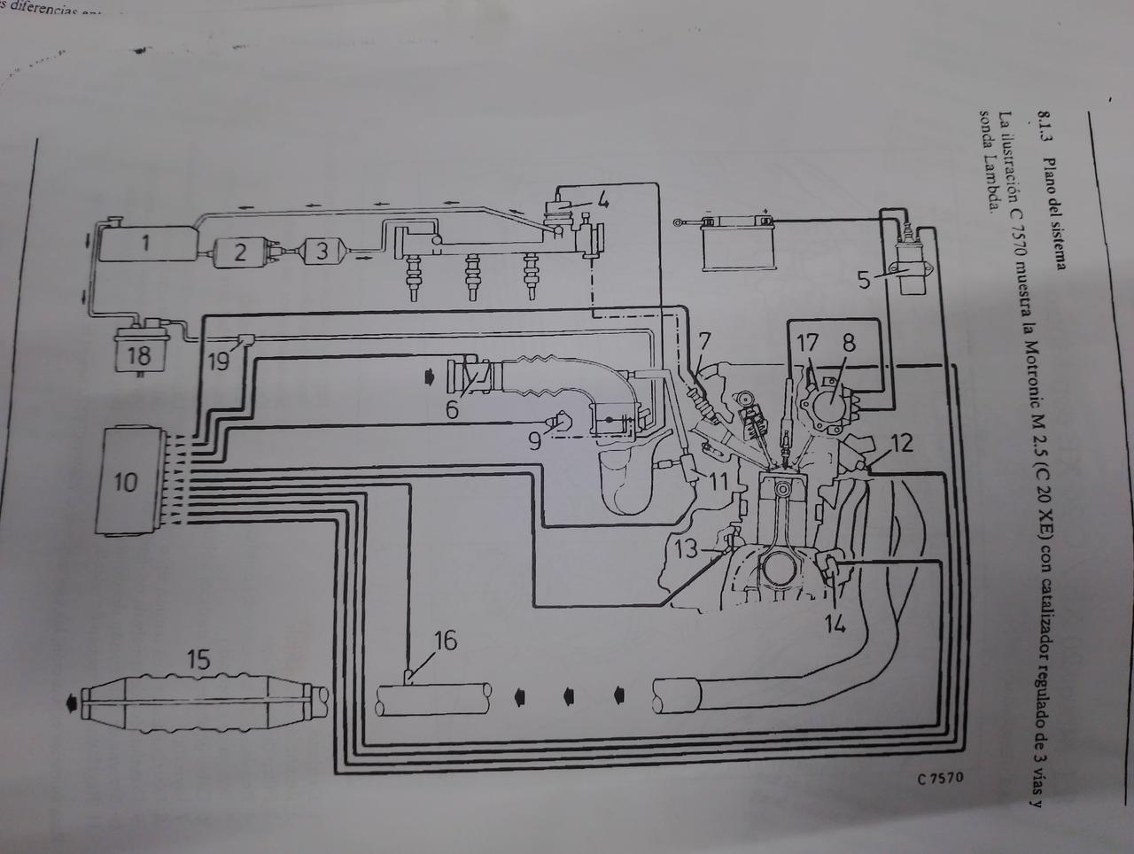

    Despues hemos ojeado el manual del motor C20XE y hemos visto esta hoja
Nombre: IMG_20251204_192036.jpg
Visitas: 15
Tamaño: 99.2 KB
    Según esto, hemos entendido que la entrada de la gasolina entra por el lado izquierdo. Hemos hecho la prueba y no ha arrancado y tampoco salía gasolina por el otro racor.

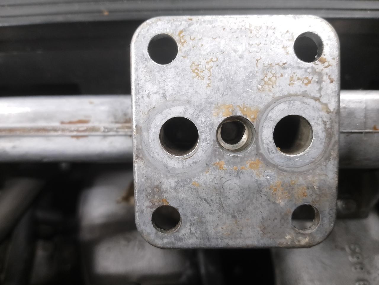

    Hemos desmontado el regulador de presión y la membrana parece que hace vacío y no estan comunicadas ls camaras. Pero tampoco le hemos visto si hace bien el funcionamiento. Pero creo que por la entrada que debe de entrar (o salir) la gasolina no se abre. Le hemos metido 6 bares con un compresor y no abre. También decir que mi amigo tenía otra valvula parecida a esa y tampoco abría metiendole aire. Y partiendo de que la rampa es hueca, el unico inconveniente que le veo para que no deje pasar la gasolina es este regulador de presión.
    Al soltarlo se ve que donde aloja la valvula tiene el agujero deformado.
Nombre: IMG_20251204_192005.jpg
Visitas: 12
Tamaño: 103.6 KB
    Y esta es la reguladora de presión. Por el del medio entra la gasolina y por los lados saldría.
