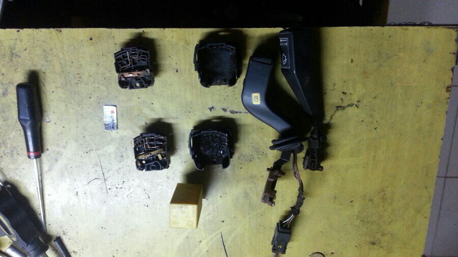

    Mando limpia omega b con regulador de velocidad instalado

    Yo quiero un rele de ese mando!!!!! jajaja
    Menudo cacharro te estas montando madre mia quien pudiese.
    Que envidia me das Carletes
    ¿Te sirvió alguno de los links de trastornados que te mandé?.
    Un saludo y enhorabuena.
    Vaya faenon que te estas pegando!! Dale caña!!
    Un saludo gitanaco!!

    Yo tengo una duda. Donde se conectan los dos cables que salen del regulador? Hay que hacer algún empalme en los cables del rele?
    Sólo con el rele no hace falta la maneta con el regulador ya que se puede programar.
    Llevas buen ritmo, me gusta este proyecto.
    08 Jun, 08
    1,210
    Se intercalan en el cable negro rojo de la instalación original del coche.
    Este relé no es repogramable... El reprogramable es el famoso 99 de grupo vag... Creó que confundes cosas
