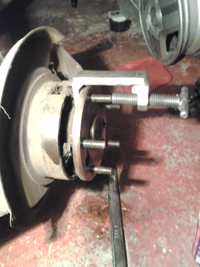

    Con permiso de Carlos, os dejo una foto de un útil que nos tuvimos que hacer por el mismo motivo, aunque siendo bujes delanteros, si teneis oportunidad, mejor prensa:
    Archivo adjunto 52269
    Muy bonito con las llantas sacadas, mejor no haber sabido el dato de separador
    No se pueden sacar ni a prensa ni con útiles. .. hay k sacarlos taladrado los. .. no queda otra...
    El manta lleva los estriados remachados. Es imposible que salgan a prensa. Hay que taladrar la cabeza del espárrago
    Sí miras unas foto que hay una página más atrás del espárrago se aprecia lo que te comento
    Usease q lo has de rebajar cual remache pa q descabece

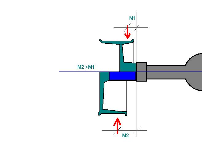

    A efectos del sufrimiento del cojinete de rueda me surge una duda... hará la misma palanca y ppr consiguiente recibirá este el mismo esfuerzo con una llanta speedline como la ke tengo con separador que con una llanta con garganta en la ke el núcleo de la llanta este mucho más cerca del rodamiento, aunque el aro exterior de dicha llanta con garganta acabe a ras de aleta igual k la speedline? Que opinais

    Opino q si, pero seguro q alguno nos cuenta alguna buena teoria. La diferencia es q la palanca está en dos piezas en lugar de una
  7. #1507
    La distancia clave es la que va desde el apoyo del buje hasta el plano que pasa por el CENTRO de llanta. Es decir, que puedes conseguir que el borde de llanta llegue más al exterior sin aumentar el esfuerzo a base de aumentar ancho.
    Lo que metas por el medio... da igual, aunque siempre habrá más cosas susceptibles de romer/aflojarse xD

    ET bajo/negativo + ancho de llanta incrementado. No se si el manta lleva algo de caida detrás, si la lleva, a mayor ancho de llanta más cargarás sobre el interior de la llanta, es decir, que te acercarás más al buje, menos palanca. Te lo miraré de detallar con una ilustración.
    Que yo sepa (experiencia en camiones) a un puente rígido es imposible darle caídas, porque no hay ningún acoplamiento elástico o junta universal que se "coma" las diferencias de ángulo.
    Puedo estar equivocado, pero sin palieres flexibles u alguna filigrana por el estilo, no me imagino cómo hacerlo
