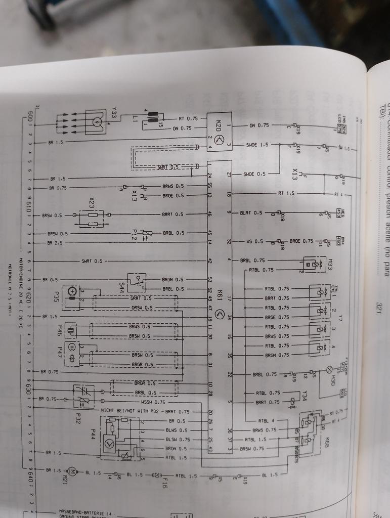

    He probado a sacar un cable del pin 13 de la centralita, que es el autodiagnostico y lo he enganchado a un polo del multimetro y el otro polo de este lo he mandado directamente al negativo de la batería. Con el fin de que provisionalmente el multímetro me haga de bombilla marcandome la tensión intermitentemente y poder contar los parpadeos para que cante el fallo. El resultado ha sido que marca continuamente 10,2 voltios cuando le doy al contacto. Creo que poniendo una bombilla no va a parpadear.Pero probaré.

    Así no sirve. Por un lado tienes que poner el pin que corresponde al conector ALDL a masa y por otro conexionar la bombilla a 12v por un lado y a la salida de la ecu que a va a aportar la masa que alimenta la luz de fallo por el otro. Es decir, tiras un cable del pin 13 a masa para activar la secuencia de autodiagnostico y por otro lado usas tu multimetro/bombilla entre el pin 22 y un punto de alimentación de 12v para poder contar los parpadeos

    No sabía que habia que excitar la entrada 13 para activar la bombilla. Me has ahorrado horas de pensar. Algo estoy haciendo mal porque no luce la bombilla. Estoy cogiendo las salidas de la centralita del conector que se me ha quedado viudo. Que me dan continuidad de los pines 13 y 22
    Lo que no consigo descifrar en los esquemas es que del pin 13 de la ECU sale a un conector X13 al pin B, el cual no lo encuentro en los esquemas por ningun lado. Y no se porque va conectado a masa para hacer el autodiagnostico. Confío en que vaya a masa tambien porque lo he leido varias veces en el foro

    No consigo hacer la diagnosis. Entre el pin 22 y positivo de bateria tengo tensión todo el rato. Con el contacto y sin el. Y entre pin 13 y positivo de bateria también tengo 12v hasta que le doy a la llave, entonces me cae la tensión a 1,7v.
    Cuando le meto masa al 13 el 22 sigue con 12v continuamente.

    Vamos a repasar el tema a ver si sacamos algo en claro, partimos del esquema del kadett año 90:
    La luz de fallo motor es la H30. A dicha H30 le llegan los 12v bajo llave (15) del fusible 13 por lo cual la señal que la hace alumbrar es la masa que le aporta la ecu desde el pin 22 a través del cable marron-azul
    Por otro lado, el conector de diagnosis (ALDL) es el X13, en el cual es pin A es la masa, que es el elemento común con el que se puentean cada uno de los pines para diagnosticar los diferentes sistemas del coche. En este caso nos interesa diagnósticar el motor, que corresponde con el pin B, que su vez se corresponde con el pin 13 de la ecu a través del cable marron-amarillo, con lo que deberemos ponerlo a masa que sería el equivalente de puentear A con B
    No se si me he dejado algo en el camino o hay algún error de concepto. Verifica que efectivamente estás pinchando los pines de la ecu correctos y que tengas el contacto puesto para hacer la prueba
