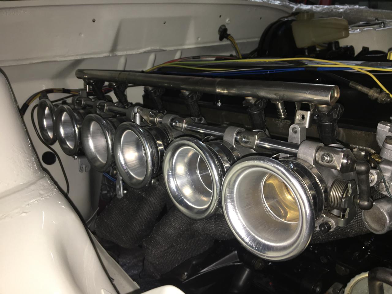

    Aunque sea un poco raro, porque muchos ya lo habréis visto en redes sociales, voy a intentar retomarlo donde lo dejé. Y así explicar lo que se ha hecho con más detalle, por si a alguien le sirve de ayuda/inspiración.
    Estábamos montando los periféricos del motor, y una vez montados los colectores de escape, ya se podía montar todo el sistema de admisión: colectores hand-made, cuerpos de admisión y trompetas.
Nombre: IMG_4154.jpg
Visitas: 412
Tamaño: 124.4 KB
ID: 60962 Clic en la imagen para ver su versión completa.
Nombre: IMG_4151.jpg
Visitas: 416
Tamaño: 170.1 KB
ID: 60961 Clic en la imagen para ver su versión completa.
Nombre: IMG_4155.jpg
Visitas: 417
Tamaño: 90.4 KB

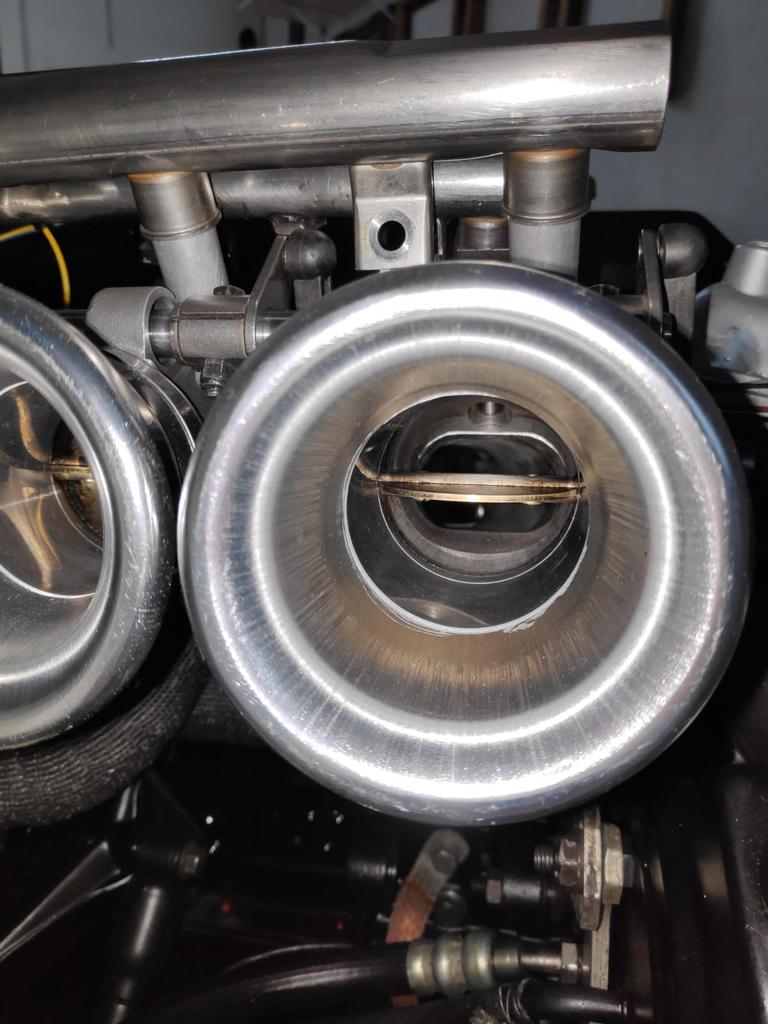

    Las trompetas, són unas tomas de admisión de ebay recortadas y se acoplan al cuerpo de admisón con unos manguitos de silicona y bridas.

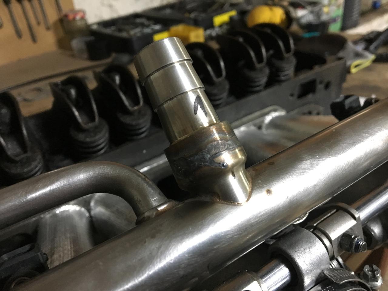

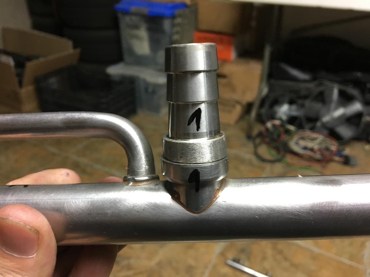

    No recuerdo si lo había comentado, pero en las fotos también se aprecian las soldaduras en la rampa de inyección y de vacío, que corresponden a los tramos que se tubieron que separar los cuerpos de admisión de BMW, para dejar espacio a los colectores de escape. Y también se cambió el sistema para los tubos de entrada.
Nombre: IMG_4097.jpg
Visitas: 431
Tamaño: 136.7 KB
ID: 60965 Clic en la imagen para ver su versión completa.

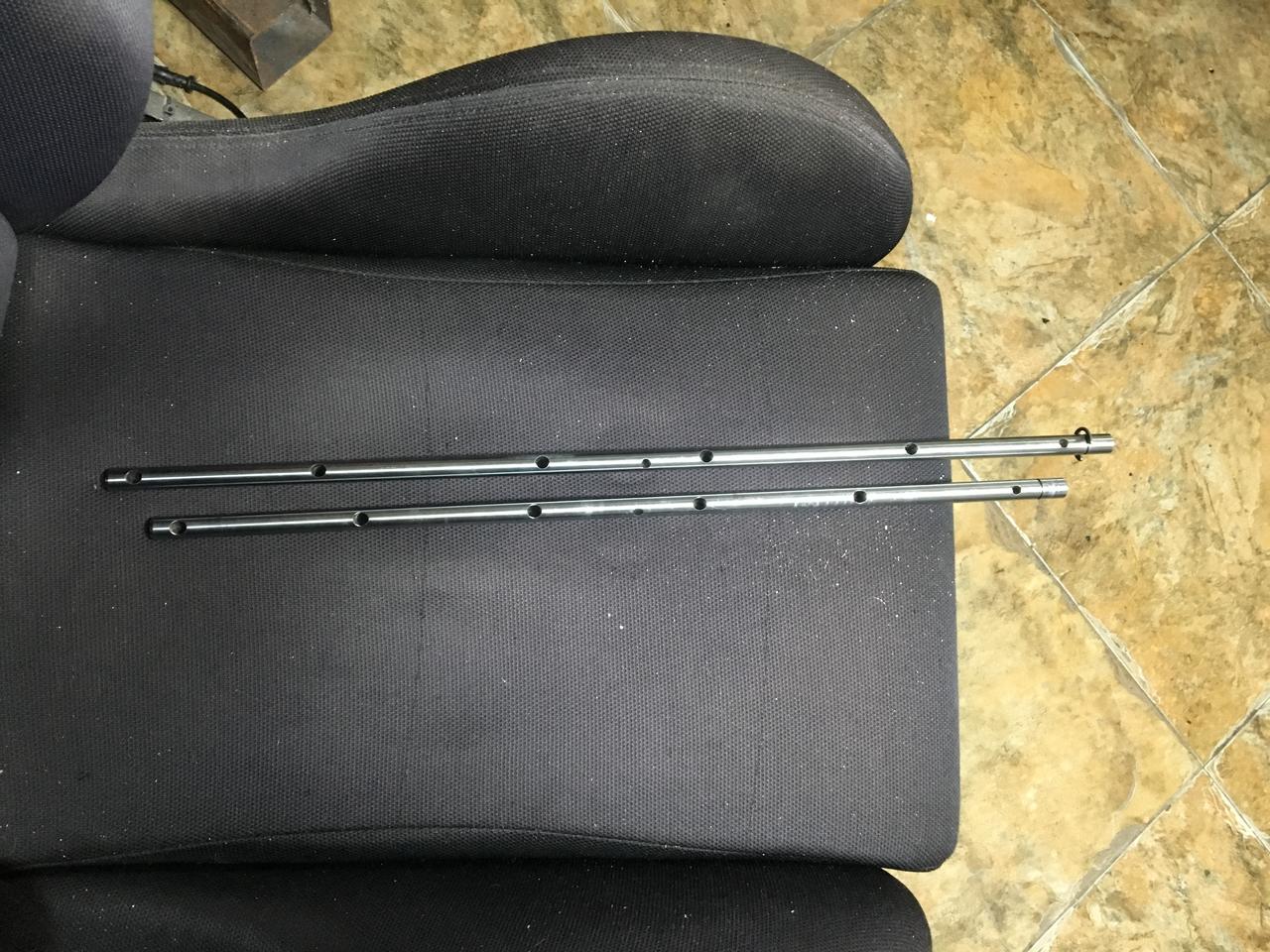

    Por el mismo motivo, para la apertura de las mariposas, se tubo que hacer una barra calibrada nueva más larga.
Nombre: IMG_1243.jpg
Visitas: 422
Tamaño: 218.0 KB

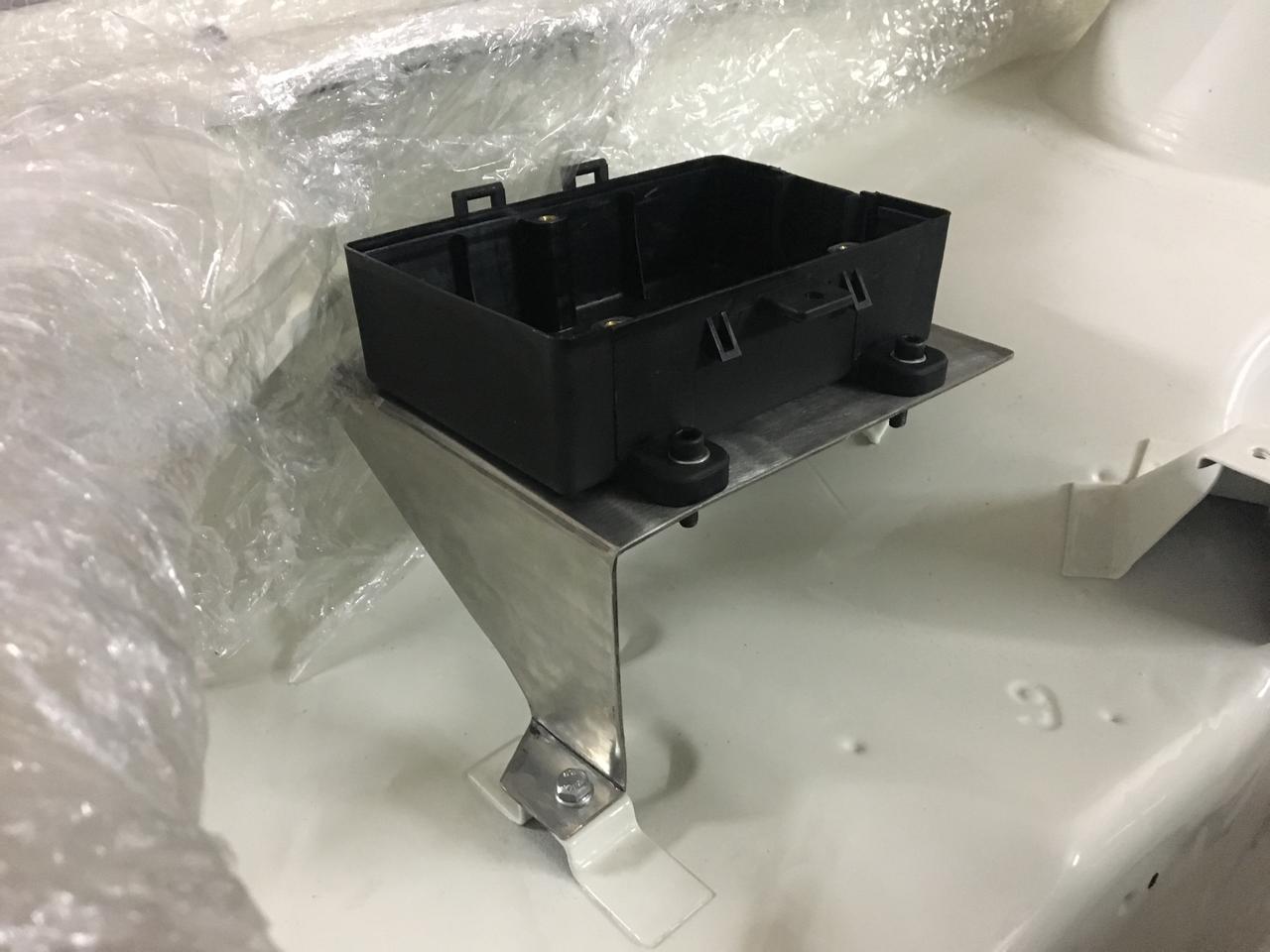

    Para facilitar el trabajo de la nueva instalación del motor, hicimos una caja de fusibles a parte,en el vano motor:
Nombre: IMG_3696.jpg
Visitas: 375
Tamaño: 90.8 KB
ID: 60989 Clic en la imagen para ver su versión completa.

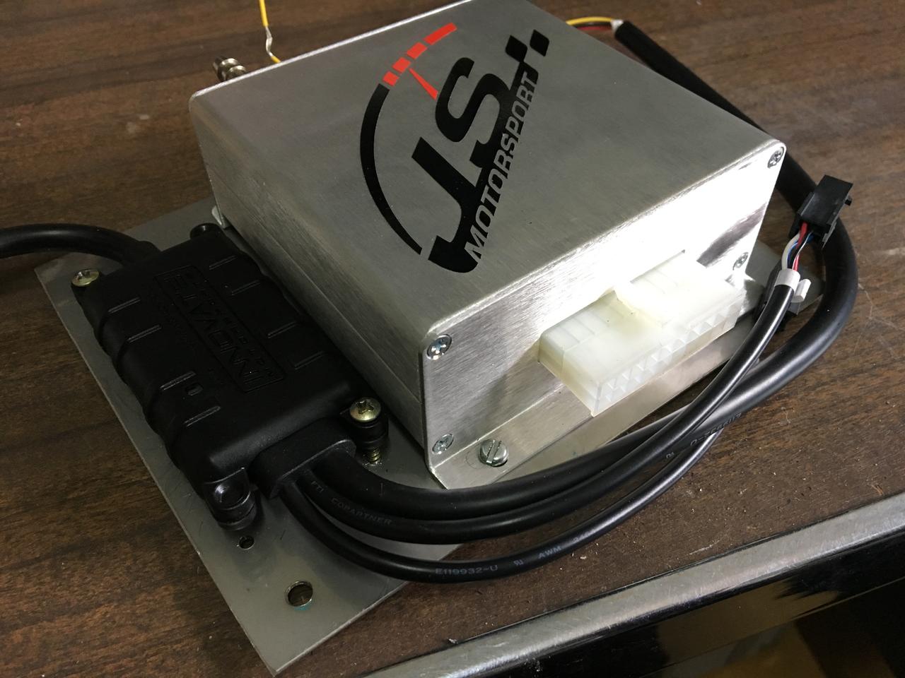

    A continuación hice otro soporte para la centralita y el controlador de la sonda lamba, para ubicarlos en la misma localización que la centralita original:
Nombre: IMG_3698.jpg
Visitas: 403
Tamaño: 126.1 KB
ID: 60994 Clic en la imagen para ver su versión completa.
