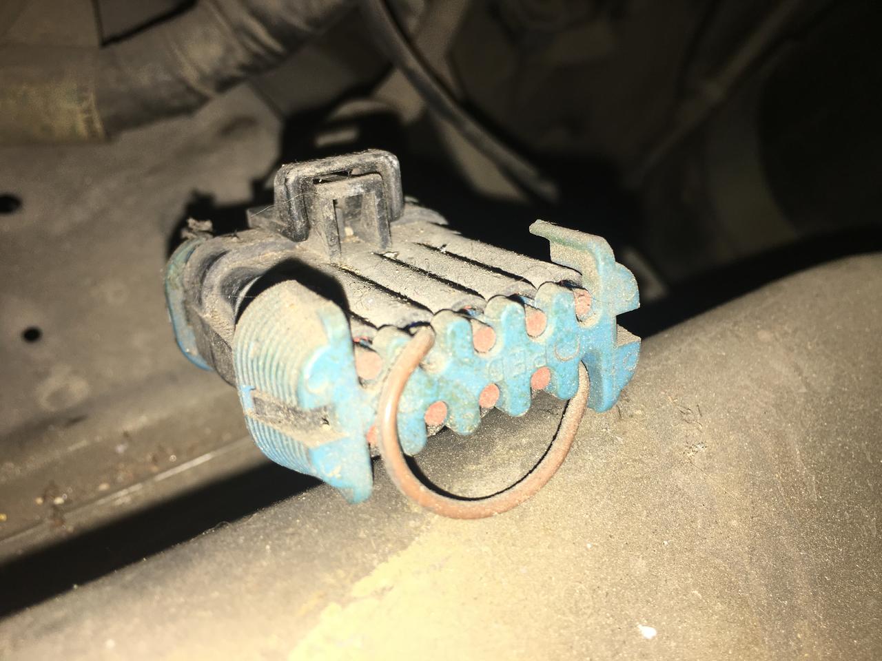

    Descubrí este conector, ni lo había visto en todos estos años
Nombre: IMG_6448.jpg
Visitas: 1947
Tamaño: 134.9 KB
Nombre: IMG_6450.jpg
Visitas: 1892
Tamaño: 139.3 KB
  8. #138
    El conector de diagnosis ALDL.

    A dia de hoy no creo que haya nadie en España que repare esto. Intenta buscar en desguaces si quieres un cuadro como el tuyo de repuesto, recuerda que tienes la versión nueva, que tiene el check control integrado en el LCD y el enchufe azul está enmedio del cuadro y no en la parte de abajo.
    Como te dice UZI, ese el conector de diagnóstico, que te sirve para poner en modo diagnóstico el LCD, pero no te molestes porque yo ya intenté poner mi cuadro roto en modo diagnóstico fuera del coche y no sirvió, así que no creo que te sirva a ti tampoco.
