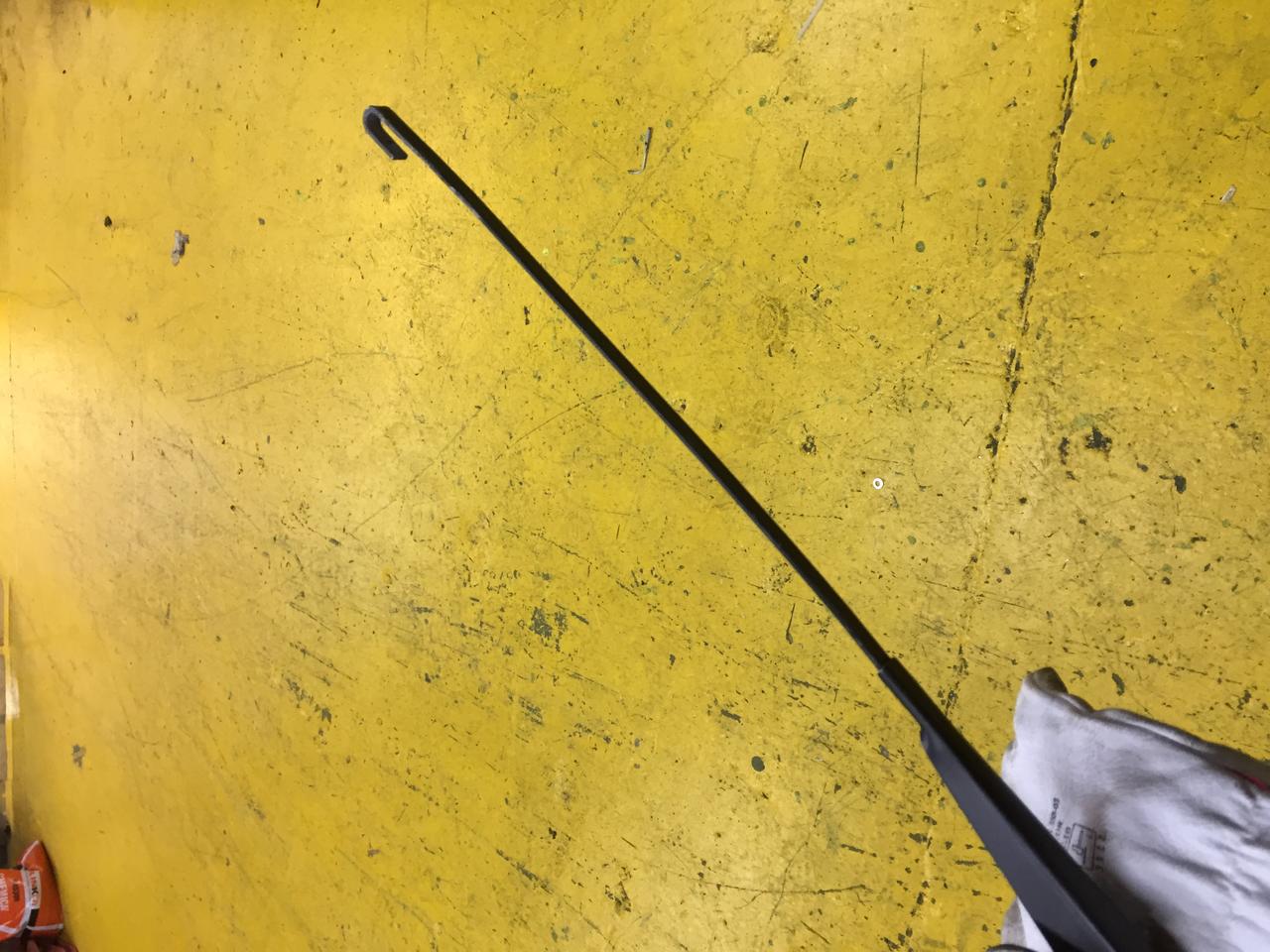

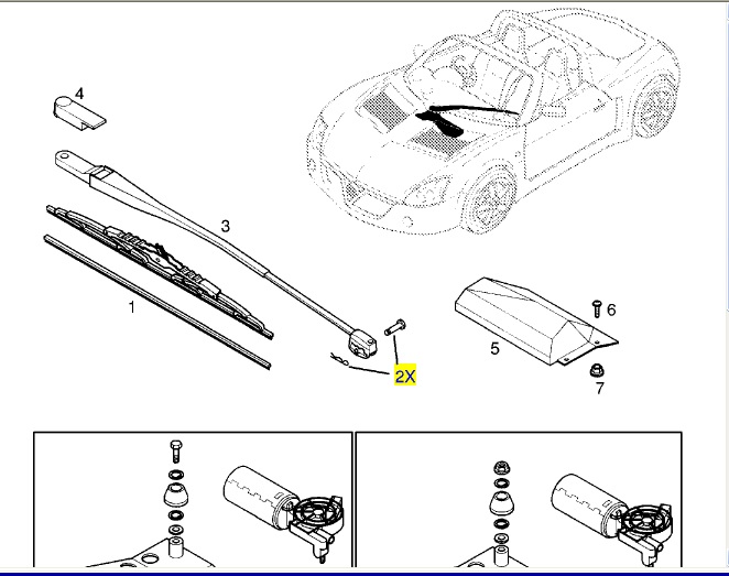

    Tras un par de meses sin mucho novedad, volvemos a hacer un par de cosas sin importancia. El limpia parabrisas limpiaba muy mal, ya le había cambiado solo la goma para ver si mejoraba el barrido, pero de poco sirvió, el problema viene que el brazo es especifico de este modelo y es tan especifico que no existe recambio "fácil", hay que pasar por la Opel o bien paginas web especificas... Como podéis en la foto de abajo, lleva un pasador y solo puedes poner escobillas de las antiguas haciendo un taladro mas grande para que pase el pasador...

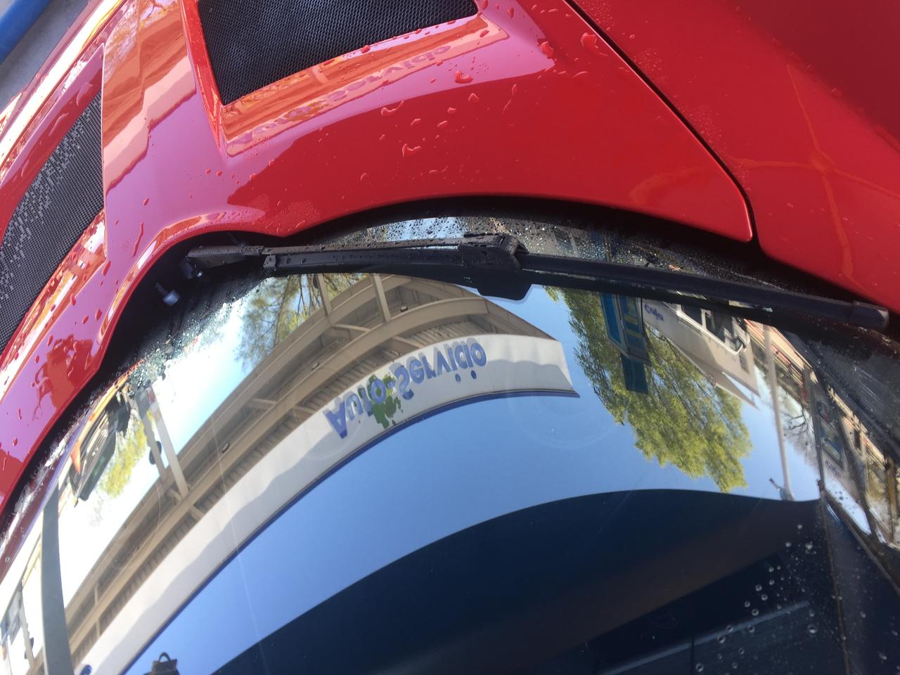

    Una vez enderezado, limpiado y pintado, queda tal que así....
Nombre: IMG_6287.jpg
Visitas: 883
Tamaño: 153.6 KB
Nombre: IMG_6288.jpg
Visitas: 837
Tamaño: 143.7 KB

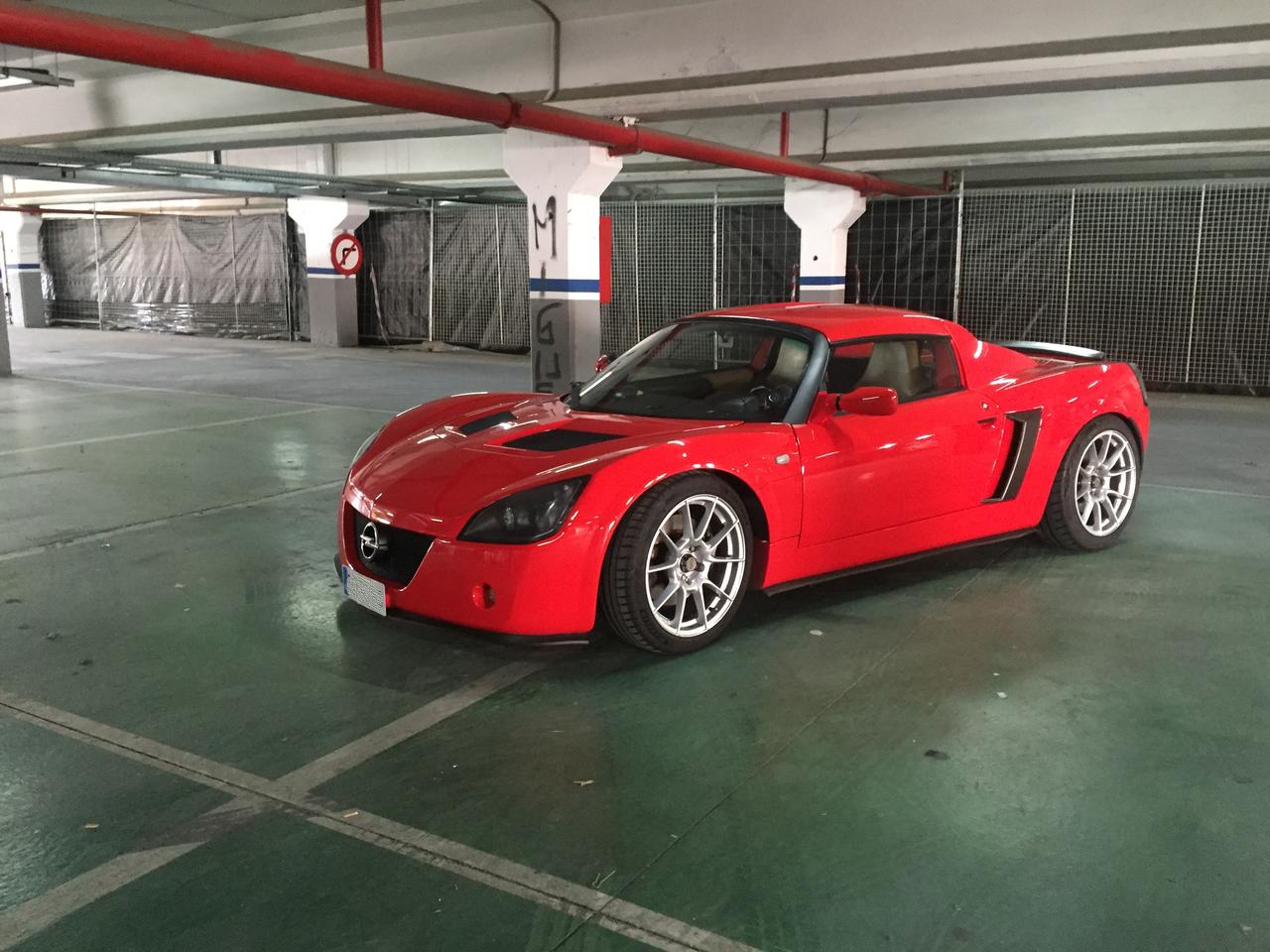

    Tras esto ya puedo poner cualquier tipo de limpia parabrisas y no sangrarme el bolsillo. Os dejo un par de fotos de hace un par de días, están echas con el móvil, perdonad la calidad
Nombre: IMG_6054.jpg
Visitas: 829
Tamaño: 101.4 KB
Nombre: IMG_6062 sin matricula.jpg
Visitas: 825
Tamaño: 149.0 KB
Nombre: IMG_6290.jpg
Visitas: 358
Tamaño: 93.8 KB

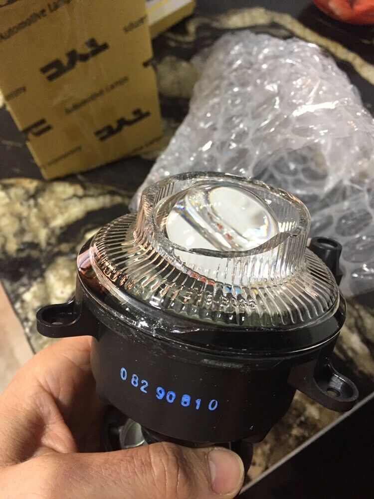

    El coche desde que lo compré, tenia el antiniebla delantero derecho roto por dentro, la tapa y todo su alrededor no estaba, lo tenia apañado para que luciese en la ITV y ya está. Como dentro de poco le toca, decidí comprarle dos antinieblas nuevos, el problema que uno de ellos me ha llegado con el cristal roto, ya he hablado con el vendedor de Ebay a ver que solución me dan... De momento solo os puedo ofrecer esta foto xD
Nombre: s-l16001.jpg
Visitas: 775
Tamaño: 113.3 KB
