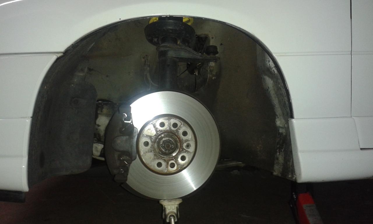

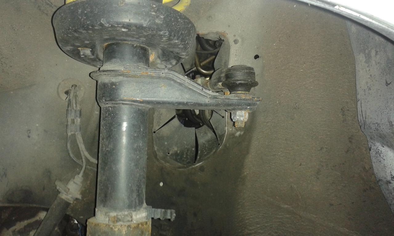

    Cuelgo unas fotos donde se puede ver el escaso avance que se le a podido dar. Efectivamente, no me habia dado cuenta pero el brazo de dirección pasa bastante cerca del hueco. Por suerte e podido comprobar que no esta rozado.

    La mangueta esta subida con un gato hasta la posición en la que el coche estaría apoyado en el suelo.

    Me he leido todo el post,impresionante atsra e impresionante trabajo,veo que eres un maniatico de las suspensiones y la dinamica como yo.
    Embutir mas abajo el conjunto de amortiguador en la mangueta es la unica solucion para llevarlo bajo sin quedarte sin recorrido de suspensiones,como tu lo llevas ahora de bajo debes de ir con muy poco recorrido,con lo que eso conlleva,corrigeme si me equivoco.
    Embutir el amortiguador mas abajo no es tarea facil,puesto que el tubo es mas ancho por la parte vista que por la parte que va dentro de la mangueta,por lo tanto hay que sacarlo y mecanizar,yo lo he hecho esta semana en las manguetas roscadas que me estoy haciendo,y lo he bajado 20mm,pero creo que me he pasado,probaré con una homocinetica que tengo de recambio a ver si entra sin tocar,pero creo que tocará subirlo un poco(menos mal que no le he echado aun el cordon de soldadura),creo que con 10-15mm mas bajo que la posicion de origen bastará.

    En mi caso no es problema de recorrido, sino de material del muelle. El muelle es muy duro con lo cual el coche se vuelve muy reboton.
    Interesante la prueba que estas haciendo, te agradeceria que ilustrases la mangueta con al homocinetica puesta para ver que margen tenemos.
    Cuando mire en su día la distancia que podiamos enbutir, era en torno a 10-15mm.
