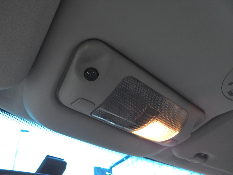

    Hasta ayer aún había cables colgando, pero ya está montada la luz interior de Omega B:
    - Tiene función de desvanecimiento al cerrar.
    - Tiene 4 bombillas, dos de ellas se encienden al abrir la puerta y las otras dos de lectura son individuales y se accionan al darle al botón. De serie es un coñazo para el copi porque tenemos que accionarla nosotros desde el mando de luces.
    - Le he integrado los sensores ultrasónicos de la alarma, así que parece de serie.
    - Le he metido el micro del manos libres dentro, en el mismo sitio donde lo lleva el Omega.
    Nombre:  CameraZOOM-20150204131933220.jpg
Visitas: 1033
Tamaño: 88.2 KB
    El cableado es algo gaita de adaptar porque las bombillas funcionan con electrónica de por medio, a ver si en otro momento lo pongo. Tuve un poco de ensayo error hasta dar con la combinación buena xD
