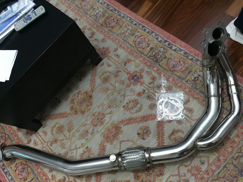

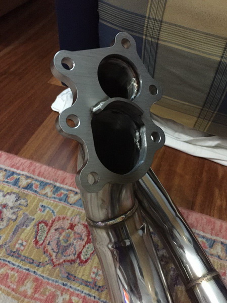

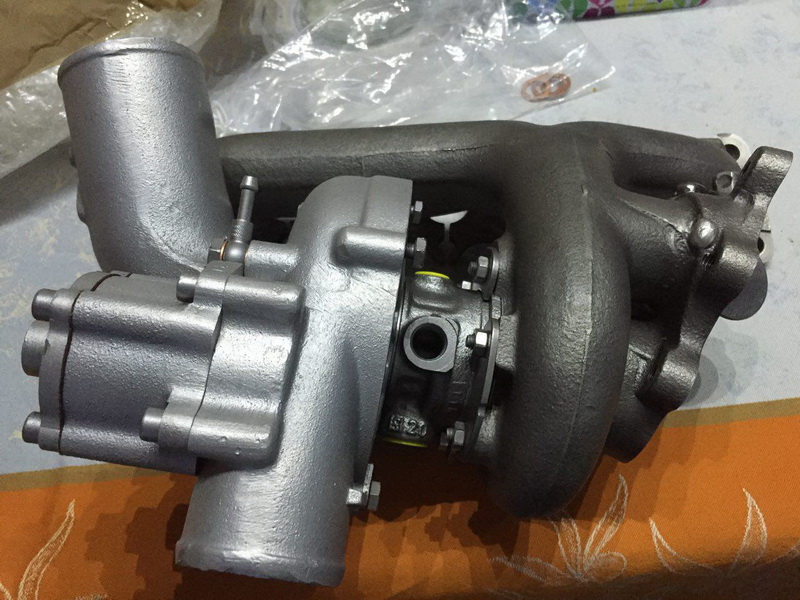

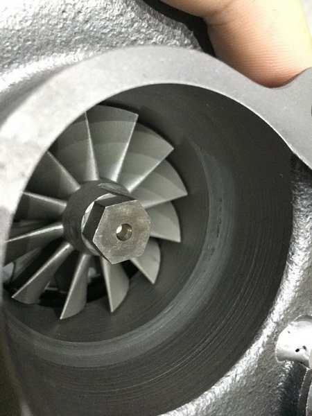

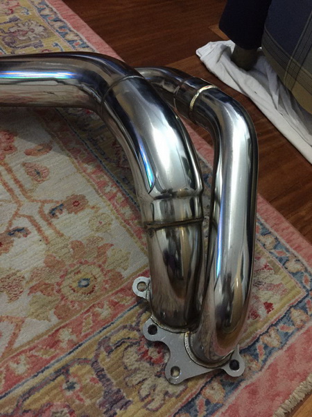

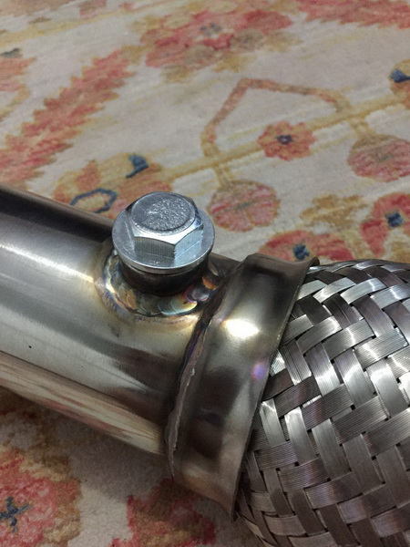

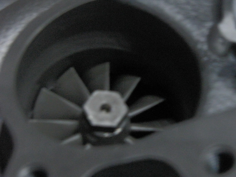

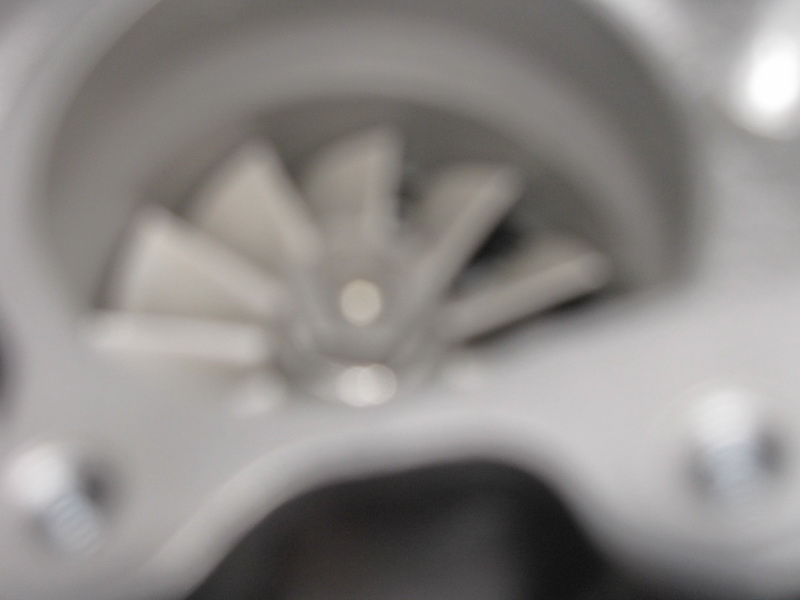

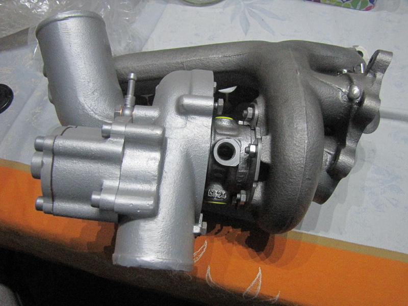

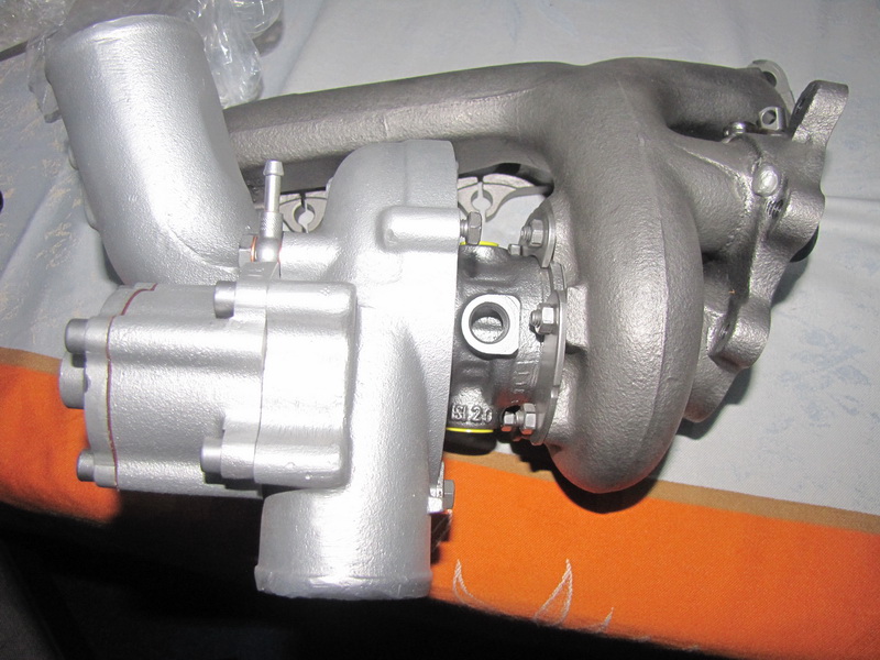

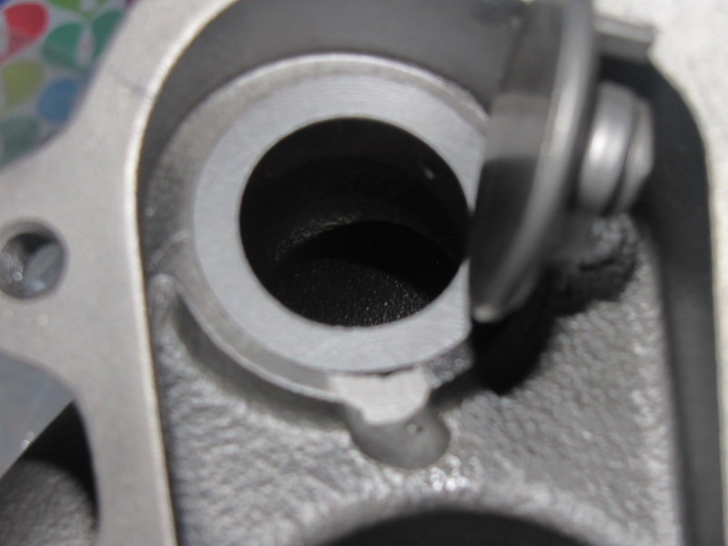

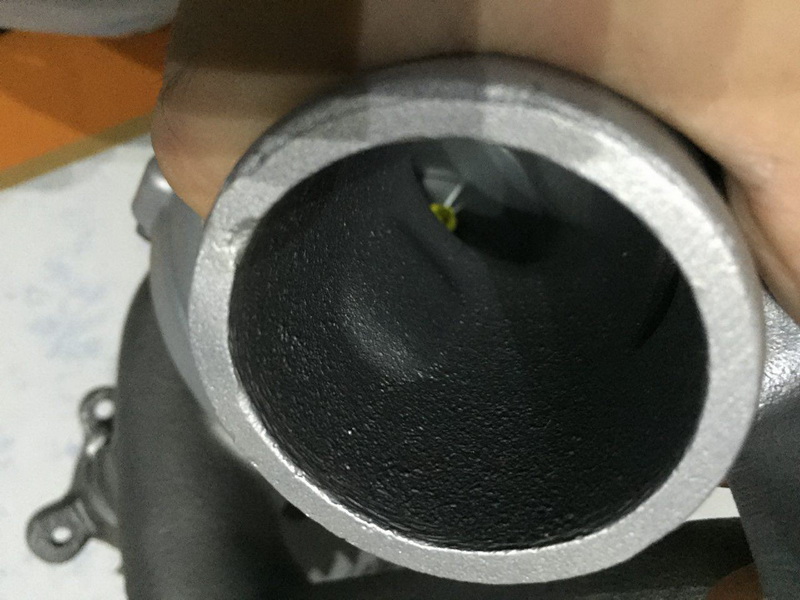

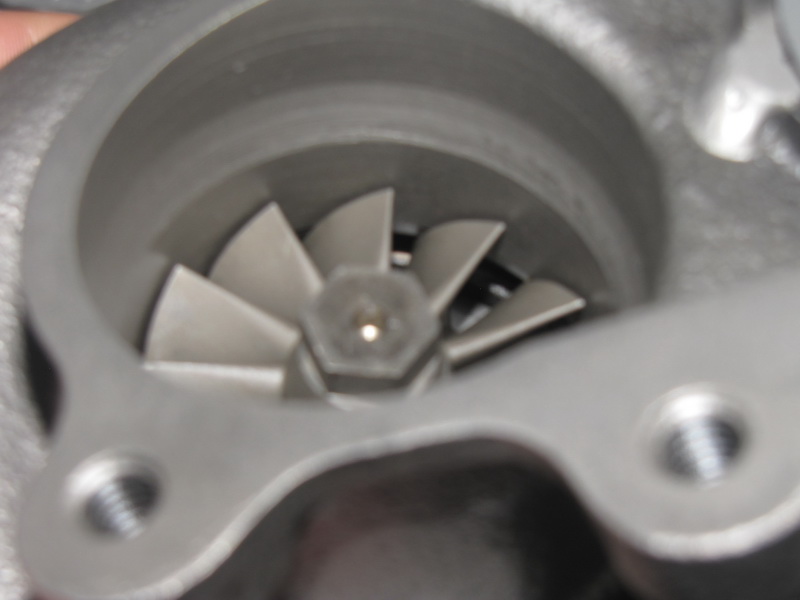

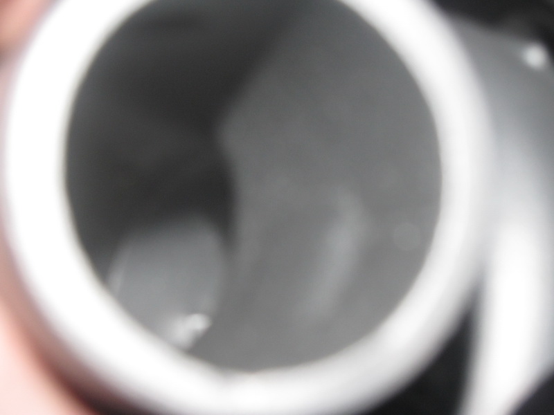

    Después de tiempo sin tocar os pongo un poco al día.
    Quite el ic gigantesco q viene con la fase II y puse uno la mitad de gordo con lo q gane respuesta y gracias al invento del pge confirme q el aire en la admisión entraba a la misma temperatura q con el grande.
    Al desmontar el ic vi mayonesa por la admisión con lo q la conclusión fue q mezclaba el núcleo del turbo y empezó el suplicio del turbo. Después de un año en el q lo he tenido q desmontar 3 o 4 veces, ya ni recuerdo cuantas veces ha sido, me uní a una compra conjunta para híbridar x algo más grande y fiable.
    Veremos q tal resultado nos da. Pero si el anterior ha durado 23 años esperemos q este haga lo propio. De momento parece q en marchas largas parece q le pesa algo más pero en altas carga a una velocidad increíble.

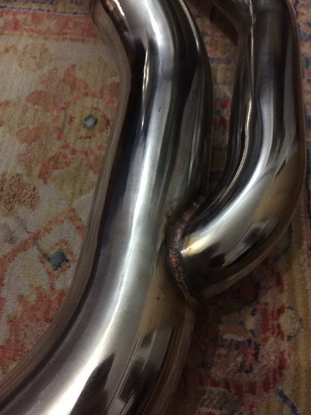

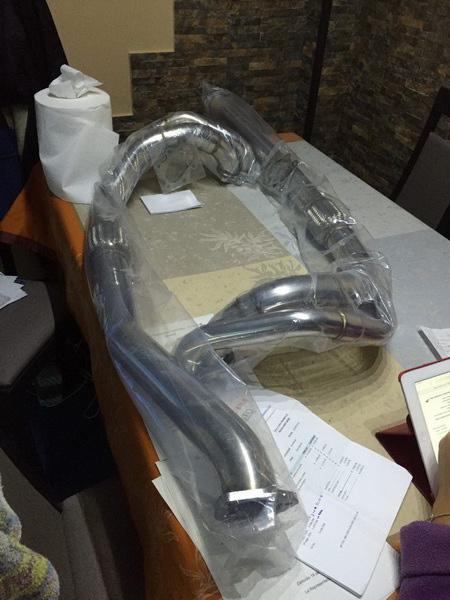

    Y ya q estábamos en gastos haremos q el turbo respire rápidamente (Lo siento Pity pero las fotos y la alfombra son mías)
    Tiene bastante buena pinta la verdad, a ver si me da tiempo a ponerlo antes del aniversario. Lo q menos me gusta es q solo tengo agujero para una sonda así q me tocara poner la innovate a la Edu. Ya veremos a ver cómo funciona eso.
    Pronto más novedades

    No sabía que habías cambiado el IC. No siempre lo mayor es lo mejor, ya ves...
  8. #138
    Diagnostico del turbo averiado? Tienes el resto de linea a 3"? Tengo ganas de ver ese vectrilla en persona.
  9. #139
    Como diagnóstico? Supuse q mezclaba el núcleo porque si no de dónde va a haber mayonesa en el circuito de admisión. El resto de la línea es la de serie, sin catalizador. Después de montado esto ya veremos a ver q pasa. Si no pasa nada bajara a Cuenca
    Gracias Type, ya se q te pones muy nostálgico con los ref lotes ja ja ja ja
    Si Josue ya lleva andando un par de semanas. Me pierde una gatita de aceite por la rosca del desagüe de aceite aún poniendo la arandela nueva q envió el alemán. Cuando cambie aceite probaré a quitar y darle unas vueltas de refilón, no sé si aguantara la temperatura, q opinais? Así aprovecharé tambien a cambiar el Sandwich del radiador porque no se calienta ni a tiros.
    Si Cicli, no hice fotos del proceso pero el ic de eds era enorme y más q ese, el problema era su fondo, recuerda q él para golpes iba súper forzado en su posición y demás. Este es casi la mitad y todo cuadr mucho mejor.
  10. #140
    25 Jan, 06
    Astra F GSi
    1,105
    El teflón (PTFE) es el plástico que mejor aguanta la temperatura de todos. Aguanta 220ºC sin despeinarse. Antes cueces el agua del turbo
